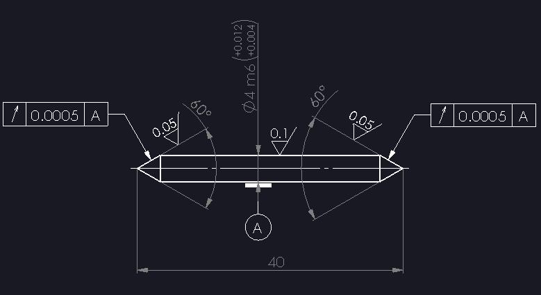

大家帮忙看看这个零件怎么加工啊?谢谢了

发表于 2009-10-14 09:34:44 | 显示全部楼层 来自: 中国四川成都
是不是少了个长度尺寸啊
发表于 2009-10-14 09:58:15 | 显示全部楼层 来自: 中国内蒙古包头
少东西啊  看不清楚
发表于 2009-10-14 14:20:16 | 显示全部楼层 来自: 中国河北邢台
公差这么严,不好做啊
发表于 2009-10-14 14:20:30 | 显示全部楼层 来自: 中国辽宁大连
像是滚针顶尖
发表于 2009-10-14 14:32:14 | 显示全部楼层 来自: 中国山西太原
用常规的机床和工艺达不到这么高的要求,因为现在的机床都达不到这样的精度,跳动最大误差仅为0.5μ!用常规量具也不能测量。

发表于 2009-10-14 14:55:26 | 显示全部楼层 来自: 中国北京
像我们的这个产品都要经过很多道的研磨才能达到要求,你的要求更高!
4 C( m5 q1 p- n! e  j, m" Q" e不知道要多少道工序。。。。
+ [% M% F- d. Y首先车床加工好公差4.2正0.02(差不多的),然后第一次研磨公差4.1正负0.02(差不多的),- D- ^4 O6 B$ m& z
然后调质处理,再研磨。。。。只是大概的说说,因为我们要求别人只是总体技术要求,加工不是太清楚!

 楼主| 发表于 2009-10-14 16:48:56 | 显示全部楼层 来自: 中国河南三门峡
研磨保证不了跳动公差啊!: a' |" t. P' x& t, @
有没有别的办法啊  K7 H0 `3 I: K  Z: X

发表于 2009-10-14 20:40:45 | 显示全部楼层 来自: 中国安徽淮北
1 先以Φ4为基准,磨两个尖端。
: G1 z4 @( C5 b) q7 B$ S, }3 o% z$ O2 再以两个尖端为基准,磨Φ4。% g/ v0 F4 Z3 A1 y2 G0 r
3 在循环进行。
发表于 2009-10-14 21:12:41 | 显示全部楼层 来自: 中国河北石家庄
一般工业加工方式中,配合精度很高的锥面也就是手工研配的方式解决,而且是在机加工到一定精度后方可进行,手工研配后必须成组使用,似乎也不能用常规仪器检查出来。实话说向楼主这样的设计没有见过,借问楼主一句,你这个工件加工完成后怎样检测?楼主有好的办法请与大家共同分享好不好?
发表于 2009-10-14 21:21:47 | 显示全部楼层 来自: 中国四川自贡
要到达这么高的精度,机床是保证不了的了,必须靠手工研磨才能达到
发表于 2009-10-14 21:25:38 | 显示全部楼层 来自: 中国浙江宁波
可以在高精度的无心磨床上加工,类似于手表零件
发表于 2009-10-14 21:51:16 | 显示全部楼层 来自: 中国江苏常州
没有金刚钻,敢揽瓷器活?你们公司的公司手段和特点是什么?
