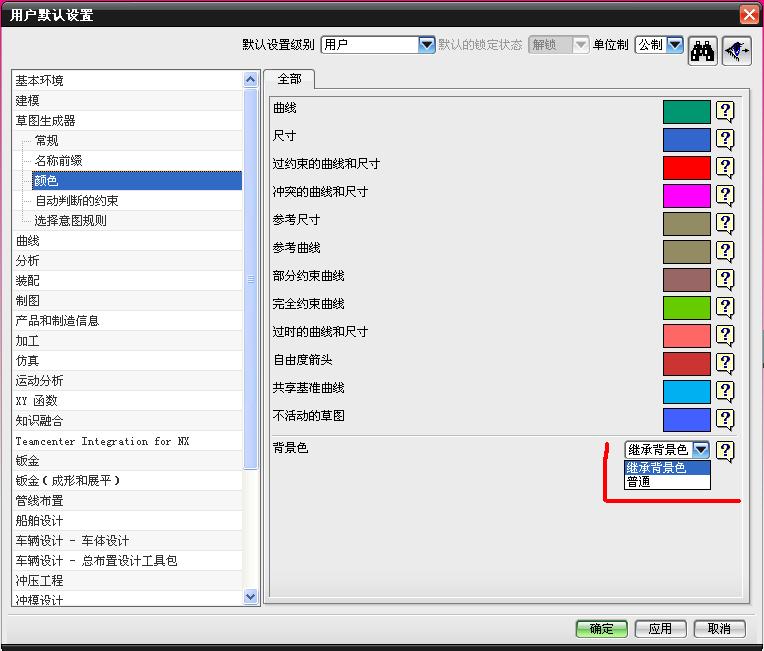

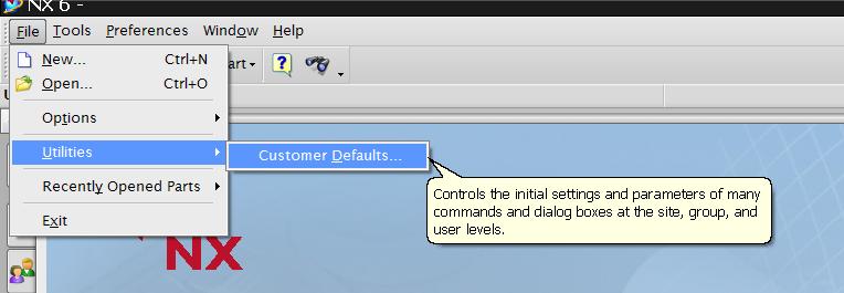

发表于 2009-10-14 18:59:21 | 显示全部楼层 来自: 中国河北沧州
原帖由 5405964 于 2009-10-14 10:14 发表 http://www.3dportal.cn/discuz/images/common/back.gif: b' Q, }% m8 x9 l7 k
用户缺省里面我倒是看过,但好像没有关于草图背景设置的选项
3 D5 t, P! m0 X2 v" h* i3 y

 楼主| 发表于 2009-10-15 10:55:21 | 显示全部楼层 来自: 中国重庆
太感谢beyond2009版主了!现在可以了。但是有点奇怪的是我记得曾经改动成功过(但是不是改这儿记不得了),但后来重装以后就不行了,所以我对以前是否改成功都不能确认了。再者还是有一点没搞懂,在模板里面的设置象注释之类的都可以保存,为什么这个选项就不能保存呢?
