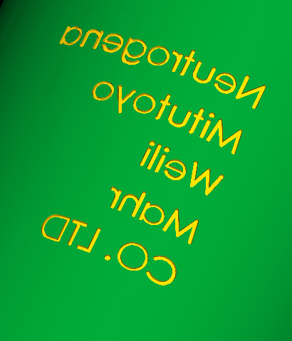

請問各位大哥 我想在圓柱上刻字
- A7 E: _* v% D7 N) ]& n$ o但是為何刀路就是不會跟著字體跑 而是 以a軸旋轉的方式
7 W; m) m5 p- O8 g: cz軸作動來跑字型 搞了半天搞不定
, H) @, a5 v0 K$ p有大哥可以幫幫忙一下嗎??

對了 是用四軸來加工的

发表于 2009-10-14 17:36:45 | 显示全部楼层 来自: 中国江苏扬州
出来的程序应该是x和A轴联动就可以了
发表于 2009-10-15 09:22:36 | 显示全部楼层 来自: 中国江苏扬州
用旋转四轴加工是不可以的,应该用曲线或曲面五轴

如果只是刻字,用三轴就很简单

圆柱上刻字可以用三轴? :L :L
发表于 2009-10-17 18:24:53 | 显示全部楼层 来自: 中国辽宁沈阳
5楼LZ你好,如果用五轴曲线或曲面编,机床类型该怎样选择?MM.LMD和LMD有什么区别?我出来和程式为什么没有A.只有XYZ
