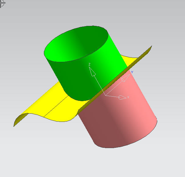

大家好!新手想请教一下,UG建模环境下曲面修剪里想同时保留多个对像,要怎么操作?就是一个曲面被另一个曲面修剪,我想同时保留修剪后的两边,请问要怎么操作?还有就是,如果是相交面,我想两个面同时互相修剪,有这个功能吗?如果可以,互相修前时保留部分要怎么选择了,具体要怎么操作了,小弟用的是NX4,请知道的前辈指点一下,先谢谢了!# P/ c. R% p6 {

用特征操作中的拆分体命令,可以同时得到片体两边的部分。5.0以前的版本直接去参了,6.0需要单独去参
astrokylin + 3 应助
 楼主| 发表于 2009-10-14 13:06:49 | 显示全部楼层 来自: 中国山东青岛
分割吗?试过,好用。有没有直接互相修剪好像不行吧

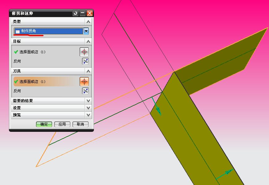

发表于 2009-10-14 19:22:52 | 显示全部楼层 来自: 中国河北沧州
制作拐角可以出互相修剪的效果。
astrokylin + 3 应助
 楼主| 发表于 2009-10-15 07:56:46 | 显示全部楼层 来自: 中国山东青岛
高手!谢谢了,马上去练练…………
