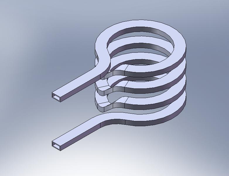

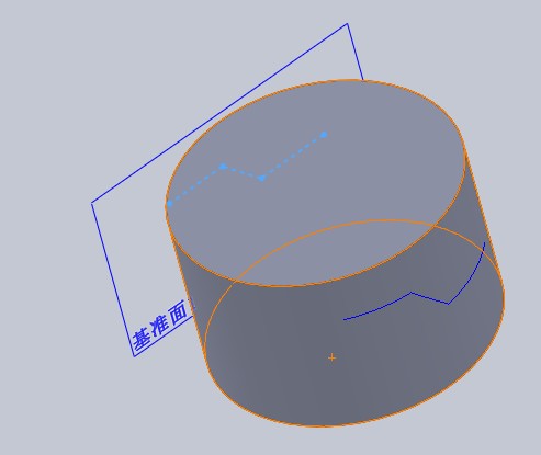

' F  u- ~8 M' |0 E+ t7 h说明:因为要在3d草图上画一个扫描路径出来,其中一段线条如柱面上所示,图中我是以基准面上的草图投影到柱面上来表述我要出图的目的。请教这样形状的3D草图应该怎么样的画出来!谢谢
发表于 2009-10-14 11:07:55 | 显示全部楼层 来自: 中国广东惠州

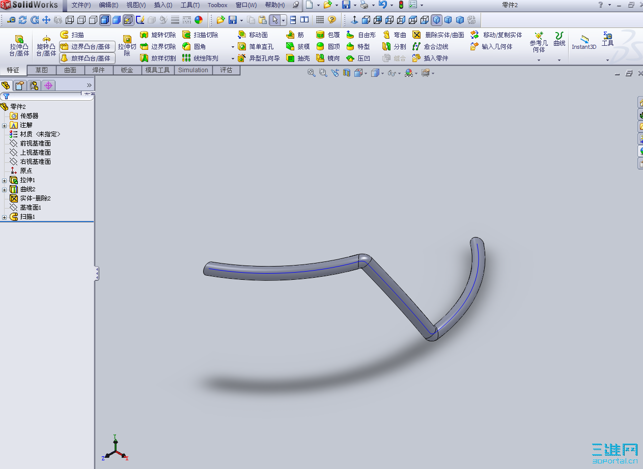

既然投影出來了就打開3D草圖編輯引用投影出來的線就好了.
发表于 2009-10-14 11:17:03 | 显示全部楼层 来自: 中国北京
danilso大师真是及时出援手啊!" K% B# y! g8 f! u

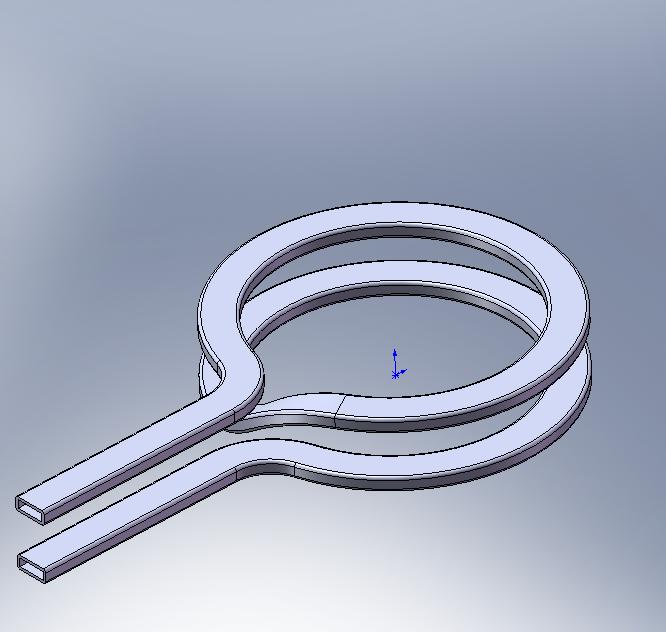

发表于 2009-10-14 19:54:51 | 显示全部楼层 来自: 中国河南洛阳
不知道楼主是不是要这样的效果

 楼主| 发表于 2009-10-15 08:17:27 | 显示全部楼层 来自: 中国江苏南京
哈哈。我的意思。6楼完美的表达了。希望给个源文件。谢谢哈
 楼主| 发表于 2009-10-15 08:19:11 | 显示全部楼层 来自: 中国江苏南京
其实我也是要画线圈用的。我要画出定子线图的连接线。呵呵。

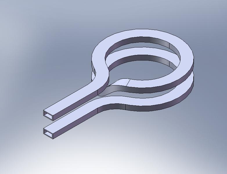

发表于 2009-10-15 11:31:41 | 显示全部楼层 来自: 中国山东青岛
我做的怎么外表面有一部分不是平面了。。。
发表于 2009-10-15 11:56:57 | 显示全部楼层 来自: 中国山东青岛
哈哈,做出来了,可能有点复杂
零件2.rar
354.68 KB, 下载次数: 98

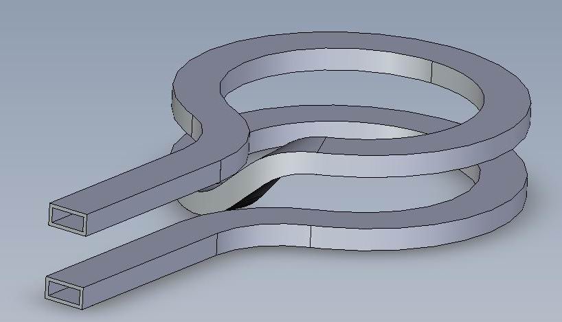

发表于 2009-10-17 08:59:27 | 显示全部楼层 来自: 中国河南洛阳
junjun1986朋友已经做出来了,我就不用再贴源文件了。$ y9 v: J" R, D* [* Y
做这个图其实有好几个方法,junjun1986用的是扫描,我还有一个方法是弯曲,随附两个图就是两种方法作出的效果,有兴趣的朋友可以分别试一下。
发表于 2009-10-17 09:44:36 | 显示全部楼层 来自: 中国山东济南
不是用包覆做的吗
发表于 2009-10-17 11:02:08 | 显示全部楼层 来自: 中国河南洛阳
包覆也能做出这样的外形来,只是包覆生成的截面有点变形,与实际效果有点不同。
