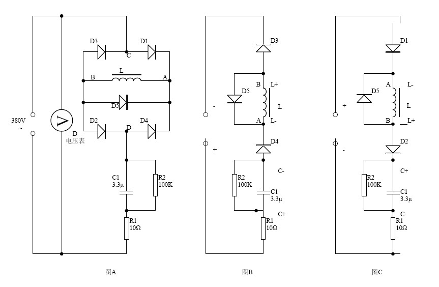

本人在工作中遇到一个问题,苦思不得解决。如下图A,施加380V电压,再断电,电压表显示从380V上升到430V再回到0。图B是下正上负时的简图,图C是上正下负时的简图。这出现的反冲电压对工作要求的状态有严重影响,按理续流二极管D5应该起到消除反冲电压的作用,可实际去掉D5也没影响,这说明D5没起作用。这是怎么回事?哪位指导一下? 20091014122346.pdf (17.32 KB, 下载次数: 23)

是不是电容C1的影响?
 楼主| 发表于 2009-10-14 14:42:11 | 显示全部楼层 来自: 中国江苏无锡
回复 3# 正常登录 的帖子
电容C1的影响不应该是反跳,而是电压缓慢下降,反跳是电感的作用,理论上D5续流二极管把反跳电压给短路掉了,但实际上没显示出来。

试述原理
在通以交流电的某一瞬间,在下+上-时见图B,电流由R1、R2、C1、D4、L、D3流出;当断电的瞬间,由电路的暂态理论(电感中电流不能突变,电容中电压不能突变),电感上电流仍是维持向上,但从原来的负载变成了电源,储存的能量变成电动势,这时并联的二极管D5,起到了把电流短路的作用,即接续电流的作用,以免感应电压影响其他元件。而在断电前,D5是不导通的。在上+下-时见图C,电流由D1、L、D2、R2、C1、R1流出,同理D5仍起到把电流短路的作用。如D5不起作用,则电容上的电压叠加了电感感生电压,就出现反跳电压。/ w- V) e6 c/ W5 J  b6 m
    以上试述,如有不对,请各位高手指出。

从楼主提供的电路图(A)来看电路在380伏供电期间L1上的电流始终处于由A-B方向(及感应电压保持右正左负),C1上的电压为下正上负,当380伏电压断开,L1电压立刻为左正右负续流二极管D5产生作用,如果拿掉D5则D2,D4仍然起续流作用,这就是为什么拿掉D5没有引影响的原因9 A7 {) d, q; v$ k; [0 X& y

其实上D5在起作用,如图B,电路中是C,R,L串联,电压同电流有相位差。
4 Y- O  ?7 D1 G, ^1、电流在0---90度时,是一个逐渐增大的电流,L自感电动势Ul且Va>Vb,
  o+ k# g; w8 j4 t$ s( f     U R1+UC1+Ul矢量和等于外电压。这时C和R电压和应小于外电压。
7 {5 w+ }7 e* `! e# W1 }  |& C2、电流在90---180度时,是一个逐渐减小的电流,L自感电动势-Ul且Va<Vb,7 r! O; d1 f' Q0 p
      流过L的电流是外加电压施加的,并且LCR串联,虽然Va<Vb,但D5中无电流,这时Uc1+Ur1电压将超过外电压,当断开时,由于D5的嵌位,L两端电压降低,
9 |7 B1 R7 B; x7 G0 K$ O$ l4 d9 iUc1向外电路放电,形成高压。
0 S' O- `5 ?4 N* C3 a% W! v) G不知道分析是否对,如有不对请指出。

楼上两位解释得有道理,谢谢! 去掉续流二极管D5无变化,可能是它的作用由D1加D2或D3加D4代替了,理论上说得通,也符合实际。但反跳电压没解释出来,它是在360度的任意角度断电后,断电后外加电压没有了,它是怎么叠加的?

反跳电压应该是由C1 产生,C1上的电压由380V与L1电感线圈感应电压迭加充电而成,其峰值电压应为600多伏。电压表所测量出的电压实为有效值电压403V,楼主可用电压表直接测量C1两端检验。

楼上说的有道理,但有了续流二极管D5及D1、D2、D3、D4,理应短路掉了大部分感生电压,好象只应该是电容上的电压及少量的感生电压的叠加,有电压表上显示的(380V+50V),就理解不通。正感到书到用时方嫌少!

在电路图A 中,D1串D3、D2串D4,在电路断开后都可以起到续流二极管的作用(其实这个D5是可有可无的)。而二极管都有阀值电压,这样一来,电路断开的同时,感应电势要大于二极管阀值后才能释放。这个时候,380V加上续流二极管释放前的感应电势也就大380V一些。
郝工在线 + 2 讨论
发表于 2009-10-17 23:35:58 | 显示全部楼层 来自: 中国广东佛山
在电路图A 中,D1串D3、D2串D4,在电路断开后都可以起到续流二极管的作用(其实这个D5是可有可无的)。而二极管都有阀值电压,这样一来,电路断开的同时,感应电势要大于二极管阀值后才能释放。这个时候,380V加上续流二极管释放前的感应电势也就大380V一些,同时还加上电容的电压。

楼上说的有道理,在断电的瞬间,它的尖峰电压应该是,但我用的是指针式电表,考虑到它的阻尼作用,应该是很小的,甚至显示不出来。对吗?
发表于 2009-10-18 15:27:38 | 显示全部楼层 来自: 中国贵州贵阳
在断电瞬间,实际电压表测量的是C1两端电压,由于C1R2组成的放电时间常数,电压表可在一个短时间测量到电压数。随着时间推移,电压值很快下降到0。

可以在电压表上并联一个5W指示灯,使电容在断电瞬间的电通5W指示灯放了
 楼主| 发表于 2009-10-19 15:53:35 | 显示全部楼层 来自: 中国江苏无锡
楼上说的有道理,但没从根本上解决问题,不加指示灯也能降下去。问题是这反跳电压影响了我动作的时间。我想从原理上解决,尤其是续流原理。

你说的动作的时间是不是L的动作的时间吗?问题你的电路是用电容降压,电容要放电,要不你解变压器降压就应该无问题,你原电路的续流原理是无问题.

楼上说的对,另一个方案是用变压器,是成熟的,但体积大,成本也大一些,变压器由于电压高,功率小,初级用线细,工艺要求高,易于出故障,所以才另选电容降压方案,但该方案遇到电容电感的物理作用引起电压不能迅速降落,导致性能不满足要求。要寻找一个满意的方案真难。

1,你可以把电压表不要并联动作线圈L回路上,使电容放电不成回路.6 c% K( F8 Q5 V# B1 G) T6 K
+ M6 j, u- M. m$ F- e9 y' D" Q) j$ E
2.也可以在电压表上并联一个380v小型继电器,用继电器的常开触点来断开动作线圈L回路就应该可以. w$ i5 c: ~) H3 [

楼主可在电压表两端考虑并连一个双向PVS管利用PVS管的快速特性很容易抑制反冲电压

楼上所说的双向PVC管是什么管子?我考虑过用稳压管,但稳压管最高只有200V(1N6031),功率只有0.5W。那个冲击电流是否承受得起?
