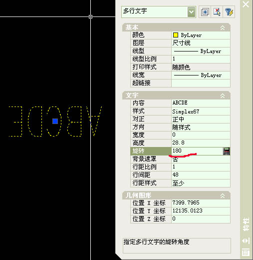

请问如何设置把文字设置成旋转180度的显示方式
发表于 2009-10-14 12:53:34 | 显示全部楼层 来自: 中国江苏无锡
楼主可以在文字特性里将"旋转"改为180。
9 y/ [1 ^5 v4 u6 p! S WZ.jpg

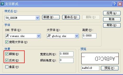

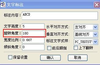

发表于 2009-10-14 14:08:15 | 显示全部楼层 来自: 中国上海
专门创建一个文字样式,用于这样的文字标注,见图1;如果安装了天河PCCAD可以直接在天河的文字标注对话框内输入180度,见图2。
5 g/ F. g$ ^: y  p$ |' i' d  v* V/ m5 U! c: X% z: T
[ 本帖最后由 pss0902 于 2009-10-14 14:13 编辑 ]
