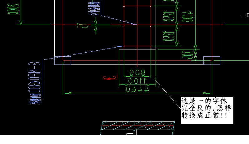

[已解决] 图纸的字体完全变样
发表于 2009-10-14 13:41:10 | 显示全部楼层 |阅读模式 来自: 中国安徽芜湖
未命名.JPG 请高手看图,下面是外协单位的一张图纸,来邮寄打开后字体完全变了,希望得到大家的帮助!!谢谢!!!!!!!!!!!
 楼主| 发表于 2009-10-14 13:41:50 | 显示全部楼层 来自: 中国安徽芜湖
等待中!!!!!谢谢
发表于 2009-10-14 13:58:28 | 显示全部楼层 来自: 中国上海
这是把图形做成块,在插入块后经过镜向形成的。
3 y2 a' L/ P/ {6 z; |) v$ ]: Q) y9 L没有很好的办法解决。
5 C$ h; \; Y, A$ c: h' h! K炸开块,把尺寸删了重新标注。
发表于 2009-10-14 14:32:50 | 显示全部楼层 来自: 中国浙江台州
视图——三维视图——俯视或仰视
' A3 ^; h. N$ t: M9 u, _试试看
发表于 2009-10-14 14:49:39 | 显示全部楼层 来自: 中国上海
在图纸的左端画条线,用镜像,接着就反过来了
发表于 2009-10-14 14:53:18 | 显示全部楼层 来自: 中国上海
你先看看,这个图应该是个块,如果不是块(也不太可能),就先把图纸和尺寸做成块再镜像
发表于 2009-10-14 15:15:41 | 显示全部楼层 来自: 中国江苏无锡
在命令行里输入命令:PLAN—>W回车试试。% E1 n& J6 `1 a$ B
命令: PLAN
$ V+ [. R- U2 y6 M* C输入选项 [当前 UCS(C)/UCS(U)/世界(W)] <当前 UCS>: W
) ~: K; t6 W! J4 q正在重生成模型。
2005llnn + 3 应助
 楼主| 发表于 2009-10-14 15:37:52 | 显示全部楼层 来自: 中国安徽芜湖
这么快就得到了大家的帮助,太感谢了!!!!
 楼主| 发表于 2009-10-14 16:15:19 | 显示全部楼层 来自: 中国安徽芜湖
我的问题解决了!谢谢各位的帮助,不过我还是把我解决的办法跟大家说说,我的方法是:
: i1 W4 A' B3 U4 [9 [9 o% V从工具里有个块的编辑器,进入块,然后新建复制,成新图纸.一切都变得正常啦!
