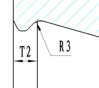

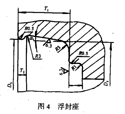

机械标准8293.2-1999中  浮封座的尺寸中T2指的是上端面到R3圆弧哪儿的尺寸, 现在画图要用,望哪位大哥能指点迷津。' ]' Z* z4 b/ H5 d" Q

通常考虑圆弧中心位置

T
浮动密封按照形状分DO/DF,O圈施加力的和方型圈施加力的!!!按照材料分轴承钢和合金铸铁;;;;T2只要是圆幅中心点到中心边界距离,一般1~~4mm左右;;;

一般是指圆弧的中点。

一般这样的尺寸是表示是,这个T2尺寸的右边线应是与R3圆弧相切的两边的延长线的交点。见下图:
z6z6j6 + 3 应助
