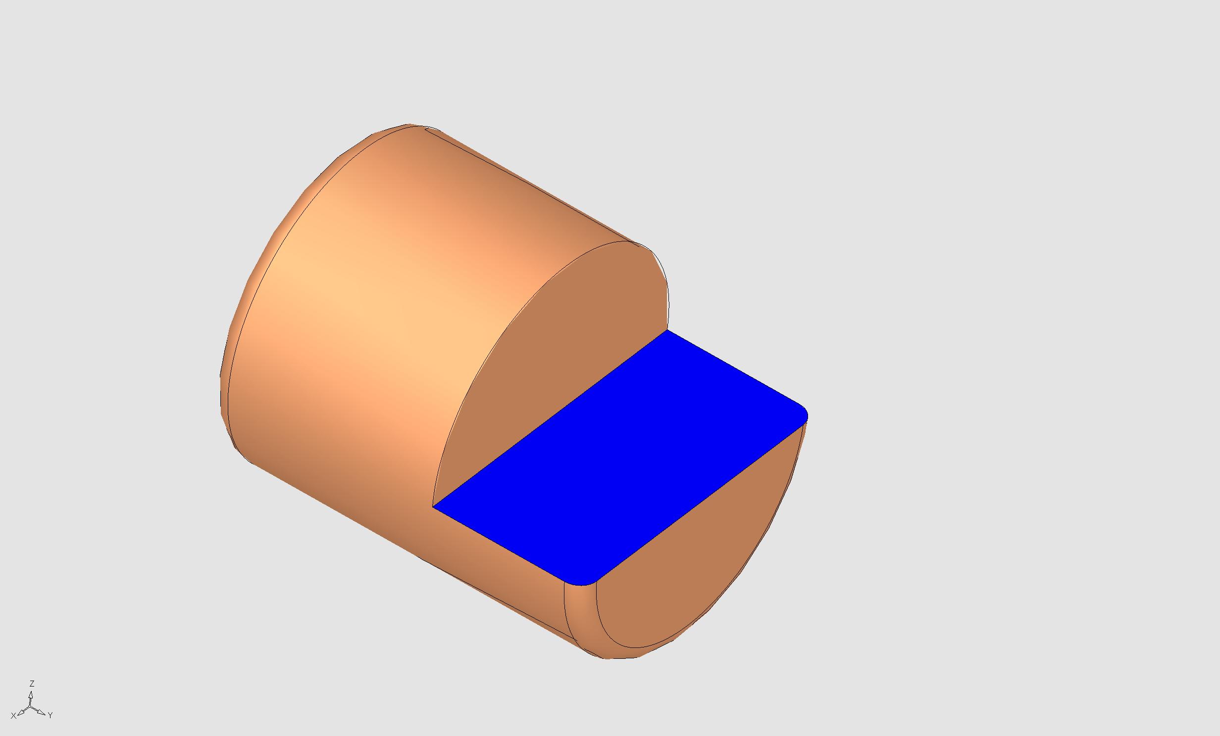

我有一外圆直径为50的铜棒工件,粗铣后工件如图,
/ E, g6 H6 q& U$ @* e0 ]! S+ w9 }, _/ \! K8 o  G1 _& h" p5 \; D4 Q
留下精铣余量0.5~0.8,(蓝色为待加工面),请问如何在精铣装夹之前将他校水平?
6 Z0 Z  o% B( A$ {7 l+ p
7 n7 F3 L- j1 j# p6 [: v因为是大批量生产,要求速度要快,所以拒绝使用百分表左右调节的办法.

 楼主| 发表于 2009-10-15 14:55:36 | 显示全部楼层 来自: 中国江苏苏州
忘了说明一点,外圆尺寸精度不高,又因为是铜件,所以表面怕压伤,夹紧处还要加弹簧套,, g! P/ o: v& y
而产品最终要求的光洁度又高,所以不可能见光就可以,再说是大批量生产,我们的产品被客户发现一个不合格就退一批,不是想得那么简单.如果因为粗加工的尺寸没有控制好, 而精加工校平杆未校正好,产品有部分未加工到形成接刀痕流入客户那,那就麻烦了.
! h' W' ?/ d/ v& b! D5 W我的想法是校平块上装一迷你水平仪,通过左右螺纹调节来校水平.等试验成功了再和大家说

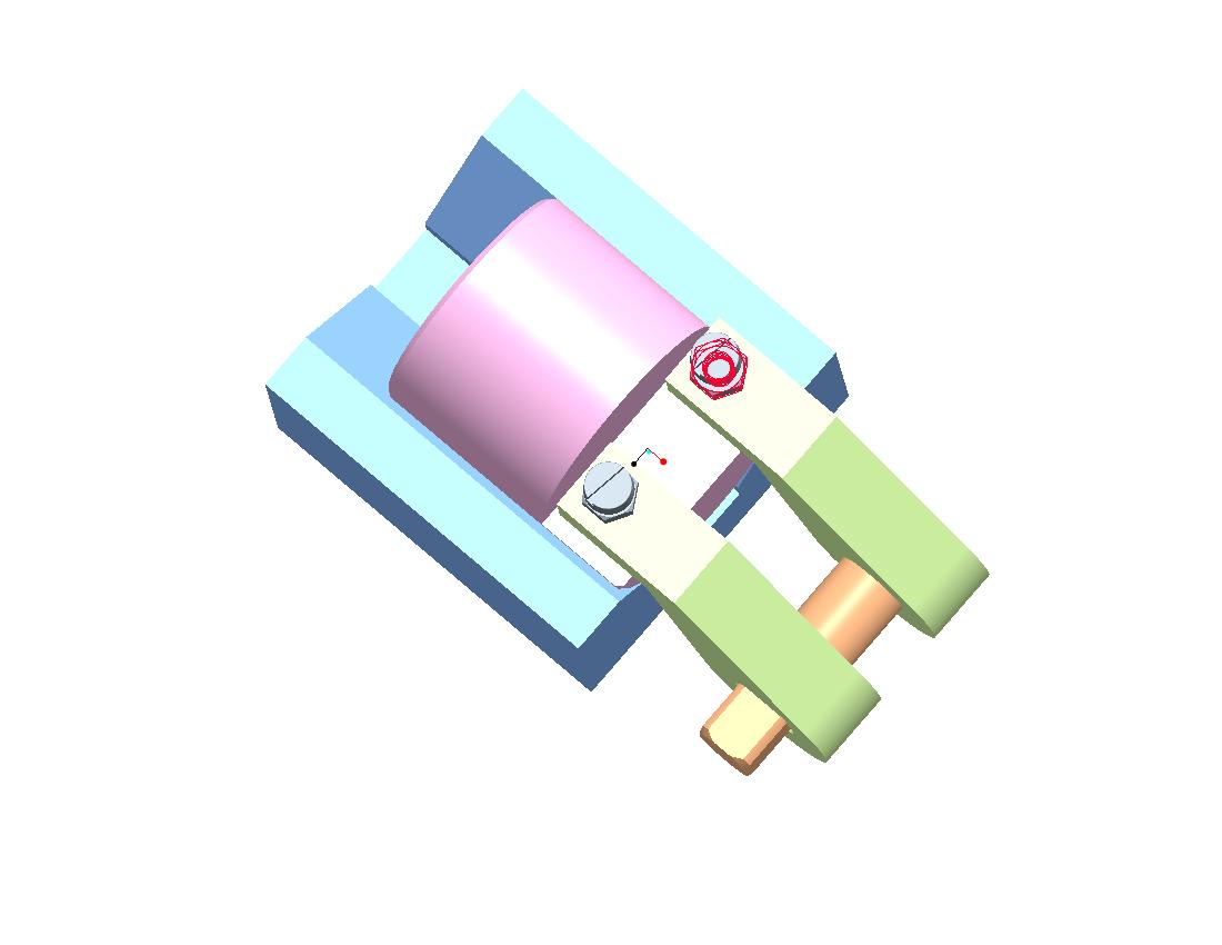

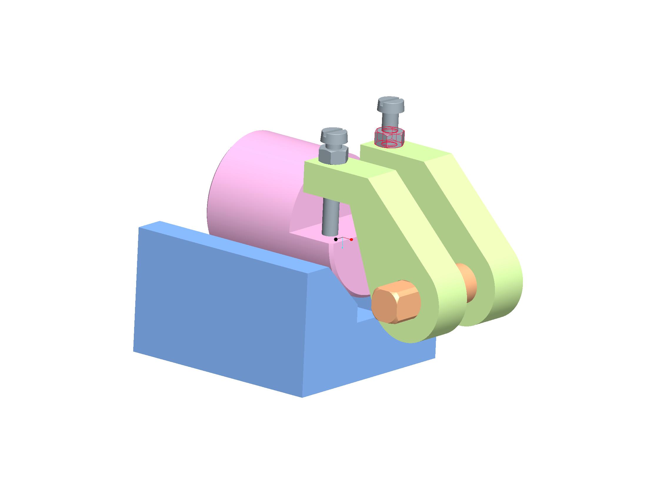

我用pro/e做了夹具机构简图,右边的定位轴杆定位,然后工件夹紧后,转动退出.(两螺钉螺纹端磨成球面),当然产品要有一定批量,否则没有必要做夹具.: @3 F+ e% }/ w4 K
" W- |( k; ]- i( }- n
[ 本帖最后由 hhq426 于 2009-11-2 07:32 编辑 ]
