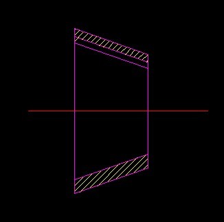

[已解决] 在斜面怎么开键槽!
发表于 2009-10-14 19:14:21 | 显示全部楼层 |阅读模式 来自: 中国四川成都
如题 ! 谢谢!) Q  B3 @! H) ~$ U' Q& V

可以做个工装

1.单件小批线切割. l9 ~" [. V$ S. ], M
2.小批插或刨& ^. {, c- g1 C- n& R; j
3.大批做工装拉单键

如果斜度不大(小于10度),插床可以搬头架以适应斜度,要是斜度超过10度,插床或牛刨上就得用工装夹持,插或刨均可。量大可考虑拉床加工。

1  作一外配合的压紧夹具,将夹具夹在分度头上,用分度头将工件开槽处摇成竖直方向。$ P$ a# s9 |* x! E3 W9 d9 k
2  在插床上插槽。

如果是单件可以在车床上完成,即将小拖板旋转相应角度,通过往复小拖板用刨削的办法完成加工,这可是家传秘技,要保密哟!

分度头最好不要这样用,直接承受切削力对精度有影响。
