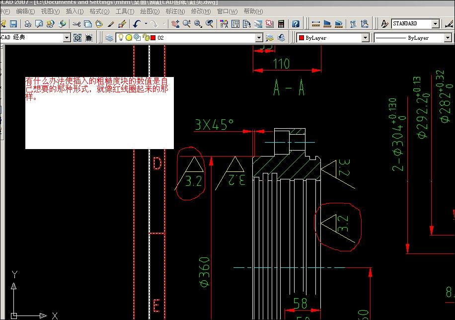

我做的CAD粗糙度块,为什么每次插入块的时候粗糙度数值的角度都不是自己想要的,每次都是要单独旋转才行,我以前看到别人做的好像不会出现这种情况请问下该如何解决这个问题。希望大家多多指教。

多建几个块,插入时选要的那个块就行了。
发表于 2009-10-14 21:17:35 | 显示全部楼层 来自: 中国浙江宁波
别人可能用的是CAD的二次开发插件,或者你可以考虑用动态块来试试看。

发表于 2009-10-18 21:05:53 | 显示全部楼层 来自: 中国山东
动态块具有灵活性和智能性。 用户在操作时可以轻松地更改图形中的动态块参照。 可以通过自定义夹点或自定义特性来操作几何图形。 这使得用户可以根据需要在位调整块参照,而不用搜索另一个块以插入或重定义现有的块。
0 G7 a! {1 H; }' H* v) }
2 z3 q5 `/ \1 b/ C例如,如果在图形中插入一个门块参照,则在编辑图形时可能需要更改门的大小。 如果该块是动态的,并且定义为可调整大小,那么只需拖动自定义夹点或在“特性”选项板中指定不同的尺寸就可以修改门的大小。 用户可能还需要修改门的开角。 该门块还可能会包含对齐夹点,使用对齐夹点可以轻松地将门块参照与图形中的其他几何图形对齐 2 h; S$ g$ R2 |$ t2 d# p8 o8 |
. _/ l+ x2 }1 b( ~& i创建动态块的步骤
! j  [. L: J5 E  f1、单击“工具”菜单 »“块编辑器”。 3 |0 X3 a/ g  k) o" x6 B
2、在“编辑块定义”对话框中执行以下操作之一:
# s8 s7 i# M. ~7 q" na.从列表中选择一个块定义。
; g) t- K& l, O+ j3 Lb.如果希望将当前图形保存为动态块,请选择“<当前图形>”。 ! G  }! x% q) R* l: U2 E2 l4 n9 t
c.在“要创建或编辑的块”下输入新的块定义的名称。 6 k. z8 R4 o# H1 [
3、单击“确定”。
% ^( n! V. q" e: j4 y6 y4、在块编辑器中根据需要添加或编辑几何图形。
  [3 |# A/ J! y5、执行以下操作之一: 5 y) f/ ^' T' z, R
a.按照命令行上的提示,从块编写选项板的“参数集”选项卡中添加一个或多个参数集。双击黄色警告图标(或使用 BACTIONSET 命令),并按照命令行上的提示将动作与几何图形选择集相关联。
# p. u8 y, z- U5 Q! W4 ?8 R- g, bb.按照命令行上的提示,从块编写选项板的“参数”选项卡中添加一个或多个参数。按照命令行上的提示,从“动作”选项卡中添加一个或多个动作。 / M8 @, b2 Z. K, X5 Q0 ?  w+ N
6、在“块编辑器”工具栏上单击“保存块定义”。
' X) [7 H1 C0 r4 R+ Z9 D$ w1 e7、单击“关闭块编辑器”。
2005llnn + 5 应助
