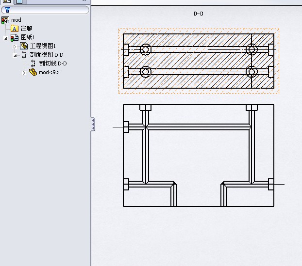

各位师傅,请教一下如图的阶梯剖是怎样画的,特别是使用哪个剖开线和菜单,谢谢了!(附第一工程图和零件图)

先画阶梯剖的几条线段,再点选中这些线段后,执行阶梯剖命令即可。

在剖视图下没有阶梯剖
楼上大师所说先画线段后加入阶梯剖命令,小弟找不到阶梯剖的功能啊。

回复 5# ntyanlei 的帖子
就是剖面工具,没有啥阶梯剖。只是线段是阶梯状而已。

谢谢,我再试试
谢谢大师的帮助!我会继续努力。
 楼主| 发表于 2009-10-16 12:01:48 | 显示全部楼层 来自: 中国江苏南通
可以了
可以了,谢谢大师们的帮助!
