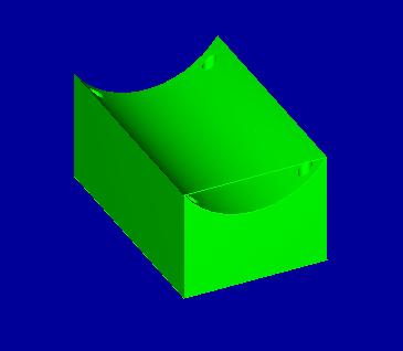

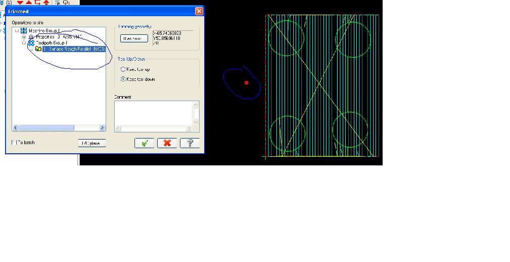

一个实体中有几个孔,而我在这一步曲面加工中又不加工这个孔
6 S" F5 @, q* t  c" z4 d4 n' `% w4 m需要怎么加工呢?& Y2 R* \( Z* ^, C
别说孔不用画出来,最后用二维加工的话哈!) ?+ ^9 @5 P" w& d
实体已经画好的那种,不用填充孔能加工这样的曲面吗??

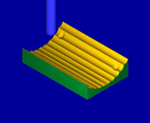

 楼主| 发表于 2009-10-15 11:31:41 | 显示全部楼层 来自: 中国浙江台州
图下面
我用曲面平行加工上面的曲面+ ]( n4 e, _: D" P9 Z: t& V
但不要对孔有影响( G2 a3 S5 X/ r4 ?. \
我老是在孔那里加工一点

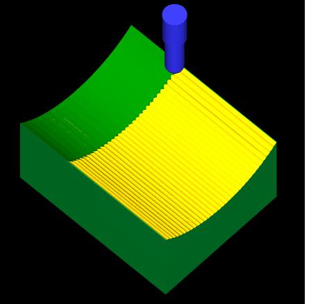

发表于 2009-10-15 12:35:13 | 显示全部楼层 来自: 马来西亚
这样行不?

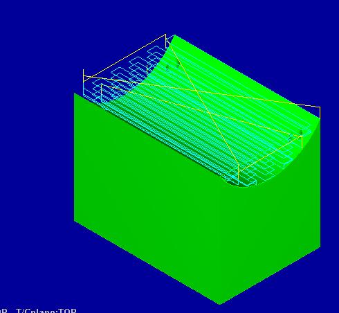

 楼主| 发表于 2009-10-15 19:38:58 | 显示全部楼层 来自: 中国浙江台州
说详细点嘛
下图是我的刀路和实体模拟
5 W) d0 g* [* I# z: z实体模拟很容易就能看出孔那里有加工一点
发表于 2009-10-15 23:37:31 | 显示全部楼层 来自: 马来西亚
一点是有的!
& `+ `3 B, H* C" @0 t2 V上个挡你自己看吧!
! B# j6 [9 n4 p3 I* K sdew.JPG $ r1 g+ ?: }. Q' }; w5 m- b

发表于 2009-10-16 20:24:30 | 显示全部楼层 来自: 马来西亚

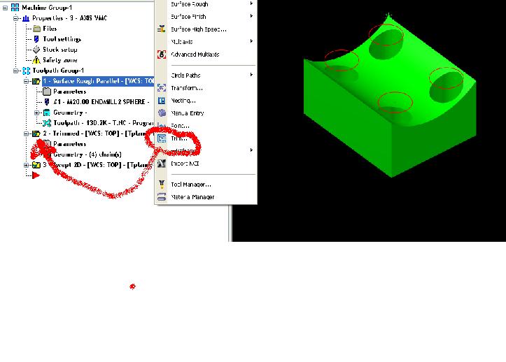

选Toolpaths--Trim--选图中的四个红圈再选择原点,就可将四个孔的刀路剪了!
8 I. F; [% `, F3 k) t; w( I6 }  K. Y- P! O
 楼主| 发表于 2009-10-16 21:15:11 | 显示全部楼层 来自: 中国浙江台州
不会用这个
选择4个孔是怎么有这几个孔呢?
$ l( v) h& U* l! s我是从实体底部相上拉伸的。( x6 D3 |5 X9 i; ~  g2 A$ k, S* R6 |
上面就没有那孔
3 v( x& c: ~; o2 U( G0 v直接选择下面也不成功
$ s  O3 y; M3 L% E: t选好过后它提示指定的那个点是那个点哦?3 }5 Z, N8 v' A1 h9 ]0 N. s
谢谢指教

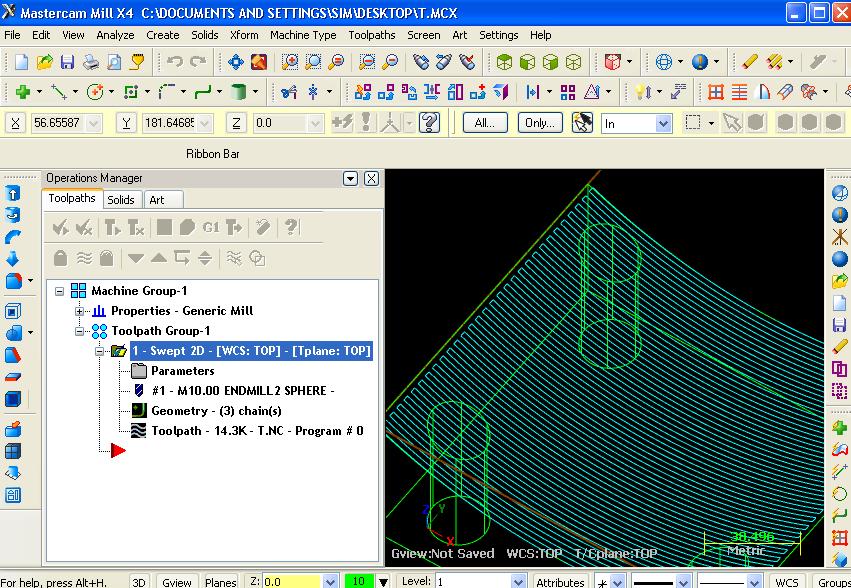

发表于 2009-10-16 22:28:59 | 显示全部楼层 来自: 中国江苏苏州
看你的图我觉得用线架加工最好
发表于 2009-10-16 22:29:05 | 显示全部楼层 来自: 马来西亚
直接选择下面也行!
. Z/ q0 a9 }4 o0 D, @9 }然後在实体外隨便点(如图)!1 O( ]: k3 v! }3 }  Y% K
再选择Paralle刀路打上勾..........5 T' W2 h3 E2 `
: }4 {$ }+ s3 G6 v  k: B2 j. }

发表于 2009-12-25 14:20:03 | 显示全部楼层 来自: 中国四川成都
孔选为干涉面
发表于 2009-12-25 18:05:03 | 显示全部楼层 来自: 中国江苏盐城
:( 如果是mc创建的实体,那分层屏蔽及个孔就可以加工了
发表于 2009-12-26 13:32:13 | 显示全部楼层 来自: 中国江苏镇江
建个专用层补下最好!不用时可以不开!
