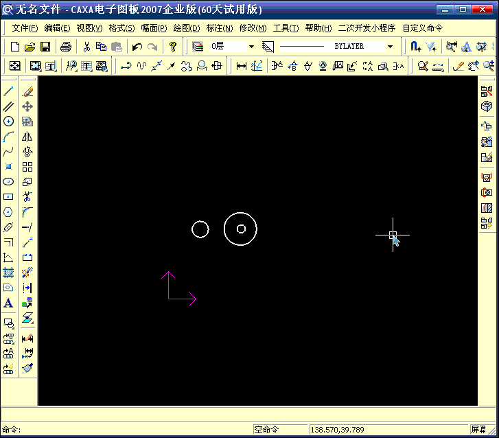

请问什么版本的CAXA电子图板可以显示出选中的文件有两个重合的线或者圆
1 Z! x; k9 u9 h& v( A* Z比如   两个圆相同直径的圆   圆心的位置完全在一个点上     , b. \9 o) C+ U. }' ?
用鼠标框选   可以在属性里看到2个圆
8 I% J+ V0 l. W0 ~& @正键点一个滚动滚珠   就可以看到有重合的   但是选多了看不出来8 ]& R. s! V4 O2 G7 `: r
200到300个圆里面有10个有重合的 就不好找了
4 z4 R* p$ q7 S3 U各位高手  有没有办法呀??

AutoCAD里可以实现该功能,先给命令“E”_erase,然后选择物体。0 L8 [8 n3 [* @0 D% a4 S& H
CAXA2009里有这个功能,在“特性”中,同时还有有个去处重线的选项:菜单\修改\删除重线。

4 C$ `  d5 D: t+ S0 c利用删除重现命令好了

非常感谢谢  试过  问题解决!
