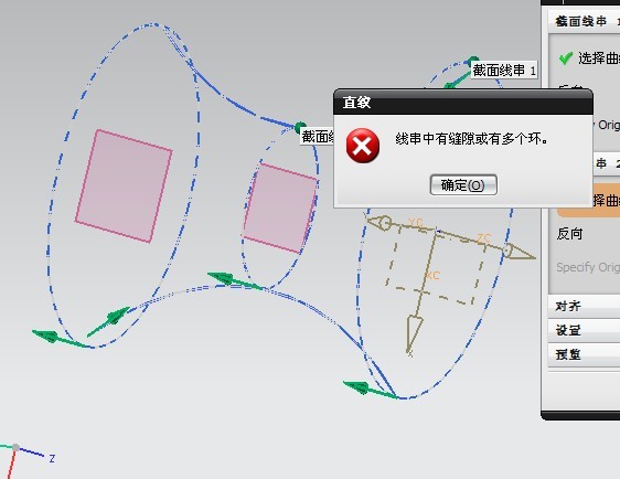

高手指点下  ~~!谢谢

标题也不写清楚。。你那线没连到一起吧。。。?不能断开哦

线串(线组)的间隙大于你设定的公差值了
) ~$ B2 D& U" Y, D就是你这个线串不连续有端点,用连接曲线把线连接下!
