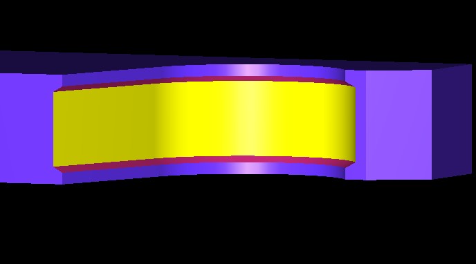

加工要求:用T形刀加工红色部分{上下倒角},要求能够实际加工,不考虑成形刀加工! c; i* ?# W; `- n' h
! F! w) W# I: z, W: S1 G8 c注:此工件已作出,下倒角用MC加工了,上倒角用宏程序作出(因为上倒角我用MC做的不理想)

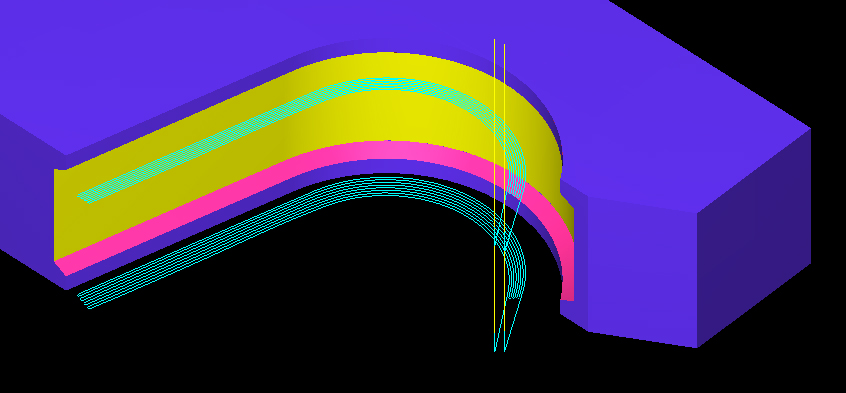

发表于 2009-10-15 23:15:13 | 显示全部楼层 来自: 新加坡
X4的2D扫描来了 0 x) {) ?+ r6 G, |6 n; \+ ~
10.rar (30.16 KB, 下载次数: 12)
pengxiangxu + 3 技术讨论

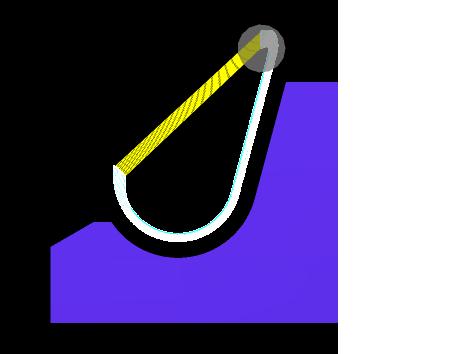

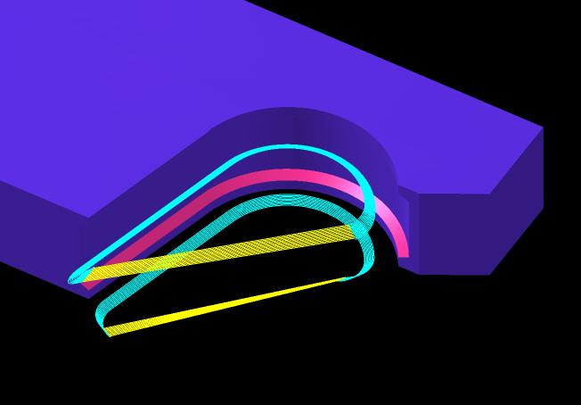

发表于 2009-10-16 01:50:16 | 显示全部楼层 来自: 马来西亚
跟帖!我的方法.! V# T9 [6 Z4 a# K$ u5 p8 p7 U
- f& H" K1 Z% Q" N0 H- [
$ d& L, i0 F4 ]8 [ qwer.JPG 8 O0 x) Z; y3 o$ ]. K; {
( E% h3 H" k3 `
0 Y: {7 k/ w  W) i% x% H: m+ B' D
QWER.rar (30.76 KB, 下载次数: 34)
pengxiangxu + 5 起落刀会有些问题,从图片看,x版没装

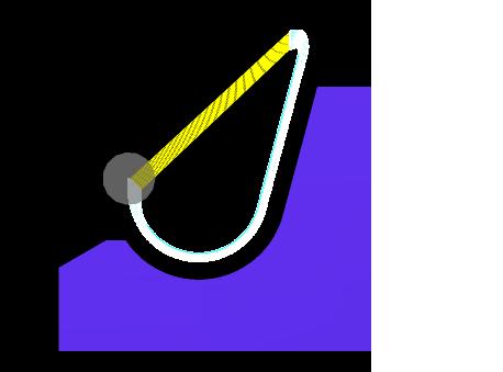

发表于 2009-10-16 11:01:28 | 显示全部楼层 来自: 马来西亚
本帖最近评分记录
  •                                                                                         pengxiangxu                                                                                        三维币                                                                                        +5                                                                                        起落刀会有些问题,从图片看,x版没装                                                                                        2009-10-16 10:27
3 F  P. ]' l( K
补上进刀起落图!:lol:
, F# F) g" [% r' L7 ^. u+ A8 c  l( ?
+ ]4 U0 \+ x; {' x进刀!
2 n* k3 g9 [& U9 s/ G qwe.JPG
5 a, K  N* M& H6 F& O% [
4 }  C8 x7 j% O5 L, a0 g$ z退刀!
