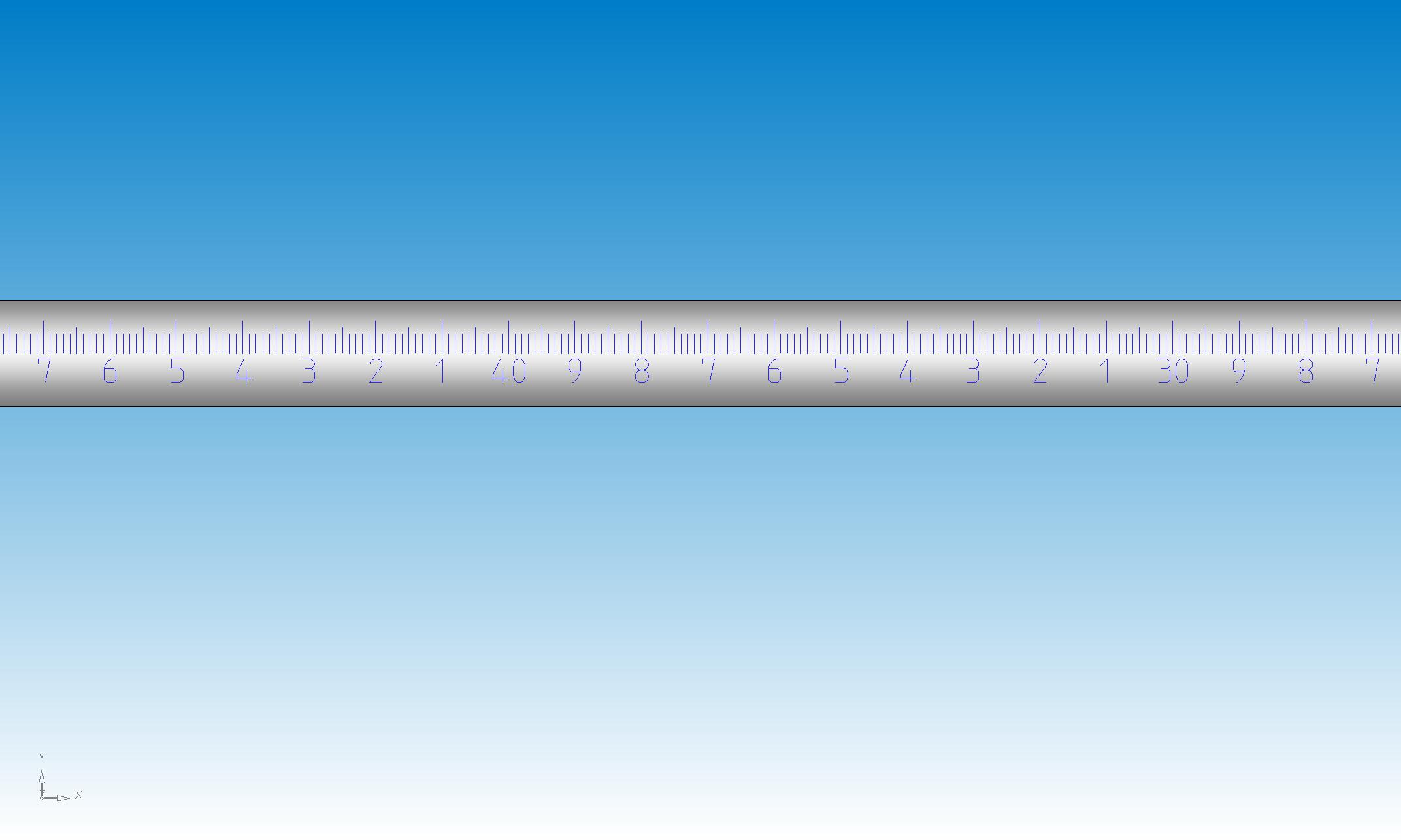

ug 刻字能双向走刀吗,?我们公司经常要刻一些刻度之类的东西,CIMATEON 里面可以双向走刀,ug里面有这个功能吗?

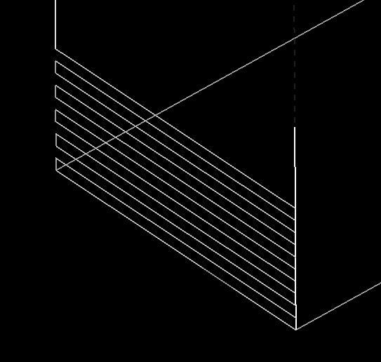

发表于 2009-10-30 21:48:27 | 显示全部楼层 来自: 中国台湾
用曲面驅動,來回走刀。

发表于 2009-11-2 23:43:54 | 显示全部楼层 来自: 中国福建厦门
支持楼上,用曲面做,不过就是麻烦点,辅助工作多。

 楼主| 发表于 2009-11-6 08:33:36 | 显示全部楼层 来自: 美国
太麻烦了,能不能有个方便一点的方法,感觉这样搞不太现实,那么多的刻度线和文字,全部改成面?代价也太大了!

发表于 2009-11-26 09:56:01 | 显示全部楼层 来自: 中国江苏常州
用6.0可以,但是它的双向也会提刀,到路和andy1414一样,只是两头都有抬刀,
