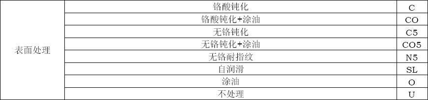

如题,最好能顺带提及一下价格上有多大区别,谢谢!!

第一项是指普通的电镀后钝化
5 ?8 v# \/ M7 b0 u( c9 Z, a第二项是在第一项的基础上再加涂油
8 c' Z$ m/ P: K" I& w0 L第三项是指新型的环保无铬钝化
$ p) j) d6 [1 S$ \3 r第四项是在第三项基础上加涂油4 [3 ?& O5 Z# Z" y6 B" {0 m) E
第五项( _/ h9 b, O3 X6 n3 Q( \
第六项是指象磷化类的处理/ r" r$ Z8 ]# Z) R: a' n5 G& ]
第七项是指成品后仅作涂油处理
0 V" a; @( _' y  Z1 _4 R第八项是成品无任何处理的原始状态

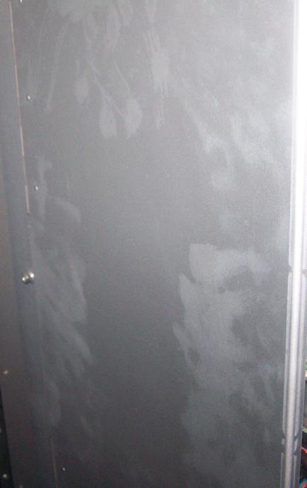

第五项耐指纹是什么概念啊?因为现在用的板子上都是指纹印,因为板子放了蛮久的(大概有一个月的样子),上面的指纹印都擦不掉了,是不是耐指纹的就不会出现了?
 楼主| 发表于 2009-10-16 08:59:26 | 显示全部楼层 来自: 新加坡
指纹印的板子
上面的指纹印擦不掉,是属于表面镀锌层氧化吗?

2楼已经说的比较完整了,我再补充一下
+ B3 j- I) N5 c如果没搞错的话,应该是指的镀锌板的标准
# F: E8 I/ c# i& P$ R0 R0 g' s* k; K# @
第一项,第二项比较常规,不多解释了,价格最便宜3 k. L& }- \( }% x1 w7 s3 G5 z2 Z
第三项、第四项采用的是无铬的配方,无铬表面处理药剂由成膜剂和缓蚀剂两大类复合而成。成膜剂的主要成分由树脂、螯合剂等复合而成,这样使得成膜的致密性得到了最大程度的强化。同样,起到自我修复作用的缓蚀剂也是由多种金属化合物及有机螯合剂复合而成。' L. P0 p) h4 n# q) Q4 U6 }1 W; P: ~: T
第五项,就是在镀锌后增加了一道耐指纹的涂层,膜厚在1um左右。$ Z4 d) w. f0 I. S( j* P* l% T
第六项是就是磷化皮膜
1 t* `0 G0 `  X+ u- r第七和第八字面就可以理解,不详细解释了
