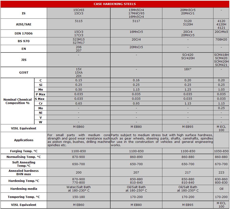

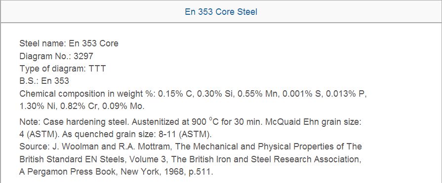

有2图纸,要求渗碳淬火处理,材料栏标注如下材料,求成分、标准号:
& t; d: P; Y* X) G; {+ P1、EN3533 T& @# f; ~  }; b& T7 W
2、16Mn5Cr4

下面数据仅供参考,楼主最好和需方进行确认。2 K, b& R; K) V' j# p" k! N, E
1、EN353:EN标准,大概相当于我国的15CrNi
. a+ b2 z' P8 C, I; { 截图00.jpg / H. d( [1 h( i4 ]7 V' W
2、16Mn5Cr4:大概相当于16MnCr5
9 p* i5 G, z/ F7 W$ L执行标准:印度IS 9175 : Part 19 : 1986 Rationalized Steels for the Automobile and Ancillary Industry - Part 19 : Mechanical and Physical Properties of 16Mn5Cr4 Grade Steel
9 h0 {9 u" b8 R% y/ S- G9 l) c 截图02.jpg
