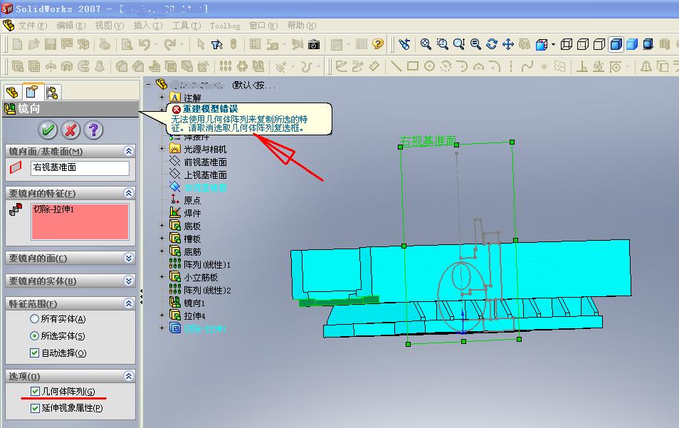

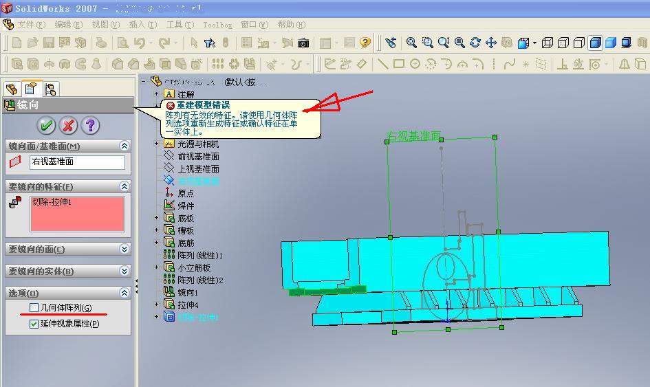

如图:需要将一端的切除镜像到另一端,结果就出现了这个现象:请使用几何体阵列,当选用几何体阵列时,又提示不能使用几何体阵列……,反正都是这两个提示,真是没办法了,大家知道怎么回事吗?
. e# A  L+ ^* a+ e  T图中了零件是个焊接体。

看看是不是这个问题,在零件中如果要镜像特征,前提是相关的各特征必须为合并结果,即生成特征中需复选合并结果选项" y/ f* t, k- \4 @& S9 a( M
镜像实体可以不需要合并
发表于 2009-10-15 10:39:31 | 显示全部楼层 来自: 中国山东青岛
有时候你那个切除特征如果用到面什么,可能也不能阵列,这样你就得把那个用到的面换成实际的切除距离。。。

发表于 2009-10-15 15:05:33 | 显示全部楼层 来自: 中国江苏扬州
是不是因为前面已经有了一个镜像了,因来回镜像所以导致怪圈

选镜像实体就对了!焊接件里面都是实体。是我选成镜像特征,系统无法实现,呵呵。解决这个问题了。6 s9 d4 k  H6 F# C* S, B' p3 v
谢谢!
