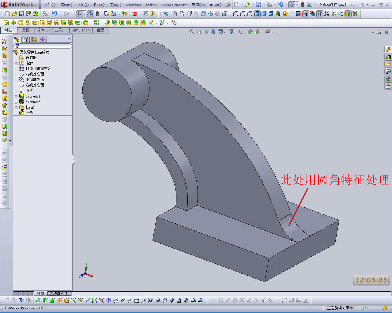

[求助] 叉类零件扫描不成功
发表于 2009-10-15 11:20:59 | 显示全部楼层 |阅读模式 来自: 中国浙江杭州
如题,请各位赐教。
叉类零件扫描不成功.rar
42.99 KB, 下载次数: 56
发表于 2009-10-15 12:48:40 | 显示全部楼层 来自: 中国四川德阳
R20的圆弧段待扫描后再用圆角特征完成。: P" V# X* d0 ]4 P* ?+ F
 楼主| 发表于 2009-10-15 13:35:35 | 显示全部楼层 来自: 中国浙江杭州
多谢回复.不过,教材上的模型是可以直接扫描完成的,见附件.若扫描后再倒R20的角,又很麻烦的.教材的可以直接生成,说明画的草图上的几何关系有问题,到底哪里有问题呢?还请赐教!

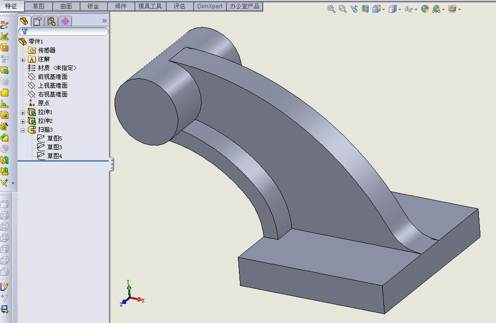

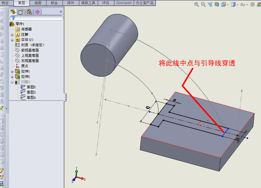

发表于 2009-10-18 22:57:29 | 显示全部楼层 来自: 中国四川绵阳
好象哪里看见过,应该是轮廓线中的2条稍长的直线先别与长方体的边线共线,用引导线穿透来约束上面短直线的位置即可
发表于 2009-10-18 23:50:39 | 显示全部楼层 来自: 中国四川德阳
终于知道问题出在哪儿
绘制轮廓时,短边(右边的边线)不要和底板的边线共线,而是将其中点与引导线定义为“穿透”。3 x5 K4 Z# p) G$ D+ ?' V) B

发表于 2009-10-19 10:10:19 | 显示全部楼层 来自: 中国江西上饶
12#的说明是正解,但为何共线、与重合就不行呢?   看来扫描、放样这些功能,说的简单、但真要做起来有时还真有些问题,只有工作中不断的积累经验了。
- @  m1 {: X- a$ Y7 u9 I/ w" b9 x谢谢12#的指点。
发表于 2009-10-19 15:04:49 | 显示全部楼层 来自: 中国天津
我大概理解出来了你出现的错误原因,如果轮廓短边线与底板边缘线共线的话,你选择的轮廓短边线的中点并不是它的中点而是引导线的末点!   这么说不知大家明白否?
发表于 2009-10-19 15:07:15 | 显示全部楼层 来自: 中国天津
我想这正是12#所强调的不要共线的原因!

发表于 2009-10-19 16:56:25 | 显示全部楼层 来自: 中国四川德阳
回复 15# xuguan 的帖子
在轮廓短边线与底板边缘线共线的情况下,即使你选中的是短边线中点,也是不能完成扫描的。因为短边线与底板边缘线共线和短边线中点与引导线穿透这两个约束在扫描过程中是矛盾的。

发表于 2009-11-1 09:19:08 | 显示全部楼层 来自: 中国江苏南京
12楼的第二张图解释的很好 感谢
