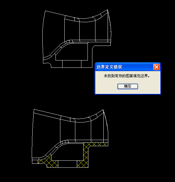

大家看看下图怎样填充破面线?用什么方法比较快?源文件是PROE转换成的dwg格式的文件。8 y& B$ K4 s: z' E; X

发表于 2009-10-15 15:41:07 | 显示全部楼层 来自: 中国北京
这样的问题在CAD中特别头疼,好像没什么好办法。4 b* E. R# g3 H
我一般都是在proe中直接出图,在CAD中就将需要加剖面线的区域转化为封闭的多段线。

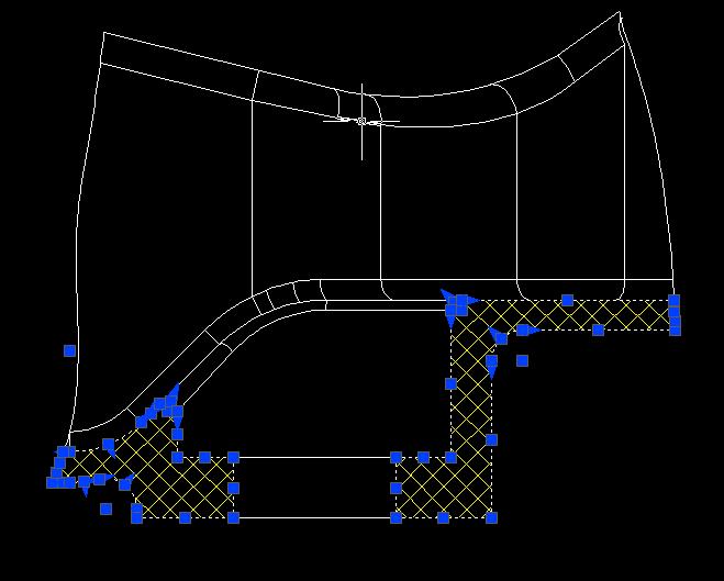

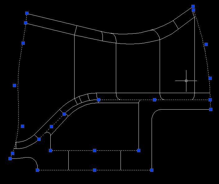

发表于 2009-10-18 20:55:13 | 显示全部楼层 来自: 中国山东
1、将下图中的线在填充区域边界处断开;
3 M8 N0 B  T/ q, d- M1 G
# J; l4 M* @/ N8 l/ }/ k7 d0 r 2.JPG & V' p  m- ^1 e

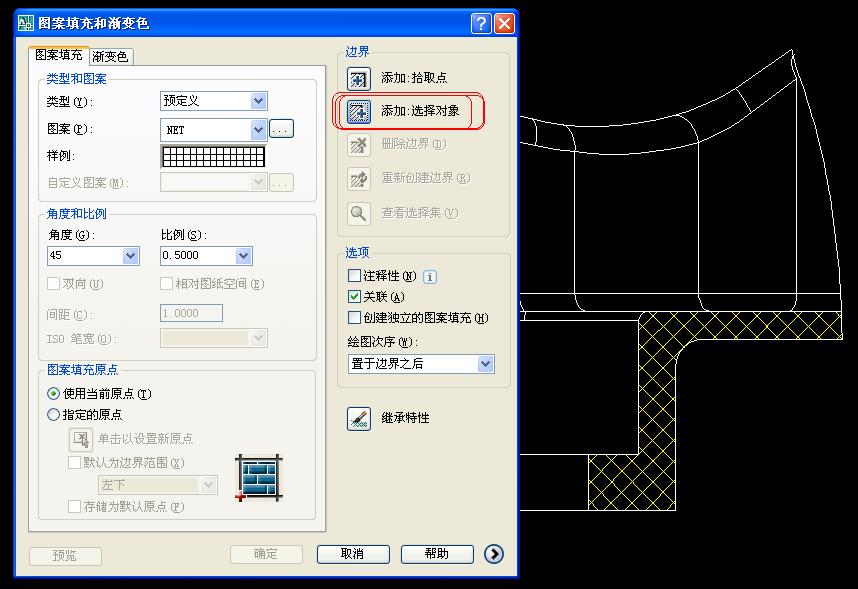

: T$ v' y8 S+ e4 [! E2、用“添加:选择对象”对填充区域的线逐一选择;, q4 T: i3 V& e6 R7 z1 Z) G
! w! k0 L. L7 d% D/ i( h 1.JPG

发表于 2009-10-19 08:24:50 | 显示全部楼层 来自: 中国广西梧州
首先填充的地方要封闭,如果是封闭了还填不上只有把填充的区域复制出来,然后就能填充了,之后再把剖面线复制到你要填充的地方!有时CAD就是这么笨的!
