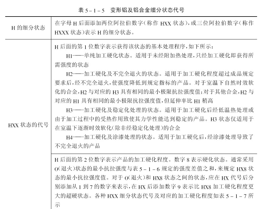

能用作深冲用的铝材的牌号,以及牌号的详细解释。8 A- y4 J5 P" U  T/ P
例如:8011H16代表什么意思?# g3 s+ m% j4 J7 ^2 _! _! `! Q
谢谢!

变形铝 及铝合金处理状态http://www.3dportal.cn/discuz/viewthread.php?tid=127732&highlight=%C2%C1%B0%E5
