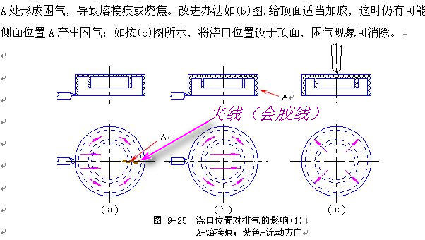

4 F& F  N$ S% g. L7.对下图胶件行位设计分析正确的是(   )# P" V/ k4 @$ s' i; V' ?7 c
( J  c- D' _0 o& |& W! v8 b! K  FA.图示侧孔行位机构为内行位
; Z9 _& x: j2 e3 z* p7 d" HB.图示侧孔行位机构属于后模行位抽芯
* ]& T  N  R0 TC.图示扣位属斜顶出模- A3 u$ P0 u. t3 i4 ]9 G
D.胶件侧孔周围不能有夹线

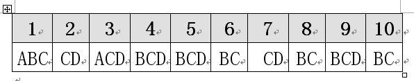

 楼主| 发表于 2009-10-30 19:26:32 | 显示全部楼层 来自: 中国广东广州
答案

发表于 2009-11-17 18:20:10 | 显示全部楼层 来自: 中国广东广州
怎么只有答案,没有分析?

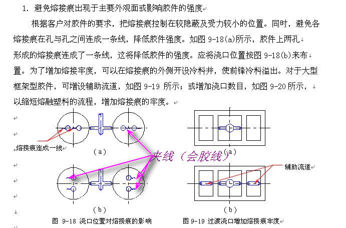

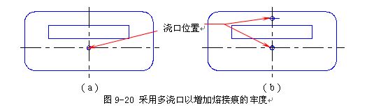

发表于 2009-11-18 09:52:22 | 显示全部楼层 来自: 美国

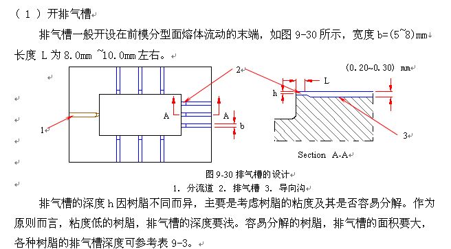

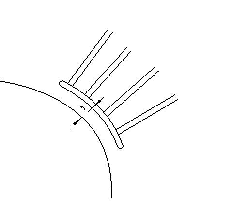

向开亮老师请教个问题,“夹线”是什么意思?是不是比较小的毛刺或者飞边?. V7 {0 z( I! E" g# z; h8 G
另外我看第九题中的简图表示的排气槽和产品是连接的,不知道实际设计中注塑模是不是这样,我们以前设计的排气槽都不是直接连接到产品上的,一般会在产品充型的末端距离距产品5MM左右沿产品边缘开一个宽3MM的槽,然后再以辐射的形式开排气槽,如图所示。

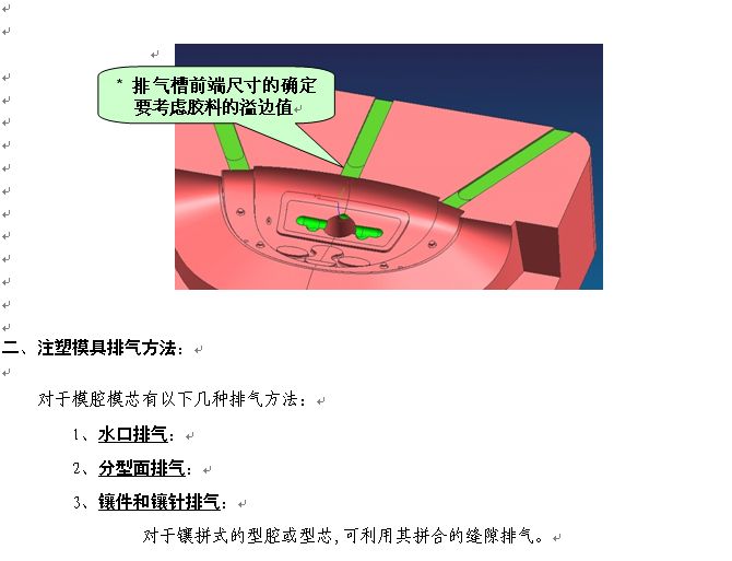

 楼主| 发表于 2009-11-18 11:53:00 | 显示全部楼层 来自: 中国广东广州
回复 8# guxing2417 的帖子
74.jpg , ?. u: M. c" B2 ]( o
排气槽和产品是连接。你的辐射的形式开排气槽3MM槽一定有与型腔连接。

发表于 2009-11-18 12:07:49 | 显示全部楼层 来自: 中国广东广州
再向开亮老师请教,还是第七题。我这边有一题是一样的,但是选的是不正确的,也就是A,(因为是单向的选择)如果是这样的话,那应该要选什么?
0 v4 Y- U+ ?3 A2 `* Q+ K还有第九题的B 书上有些资料是说b一般为3-5mm,这个与答案不符合!C的L长度是1.5-2.5mm也与答案不符合。所以我认为第九题应该只选D
 楼主| 发表于 2009-11-19 18:17:55 | 显示全部楼层 来自: 中国广东广州
回复 10# 林培根 的帖子
1,选C,D
. b3 x7 r- v2 D- B2,b一般为3-5mm可以根据制品结构大小调整。L长度是1.5-2.5mm,正常都要3.0mm以上,分型面较大面积(大模具)一般都是8.0mm以上。
