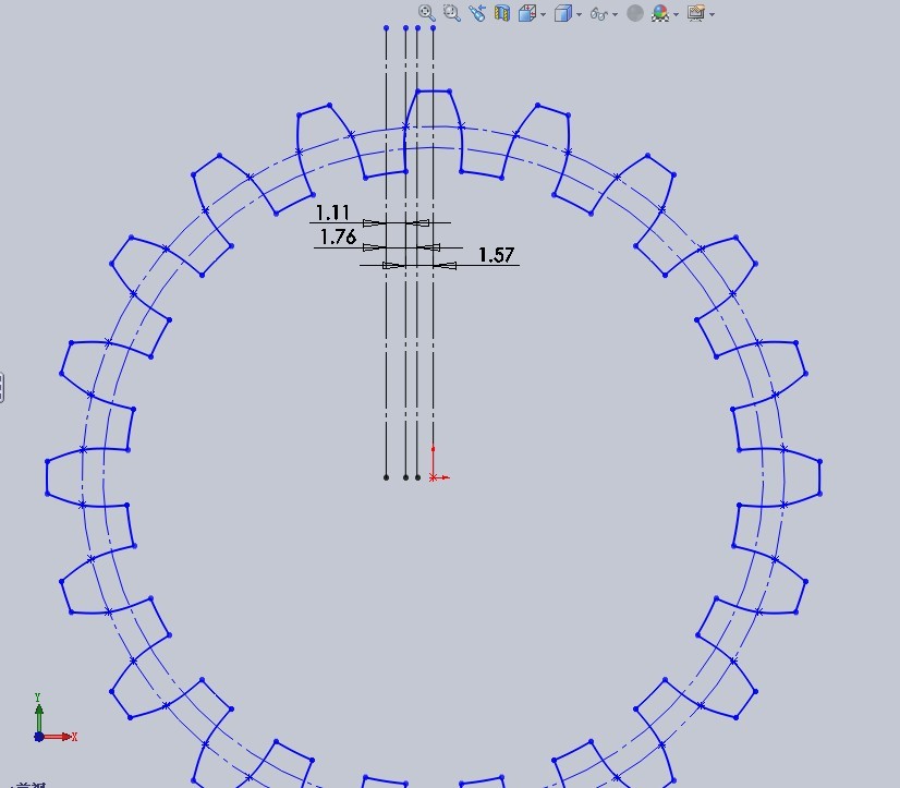

这里是一个 m=2 z=20 的齿轮草图 我想请教下 他这里的1.11 和 1.76  是根据什么得出来的  那位能不吝赐教 不胜感激 在线等
发表于 2009-10-15 15:42:06 | 显示全部楼层 来自: 中国河北沧州
说是徒手画的,其实也是有数据依据的,楼主可以看一些机械方面的书,上面有一些齿轮齿牙的画法,如模数齿数和分度圆的关系什么的,其实这个图中也可以使用等距离法进行做图,就看自己对齿轮的理解了。

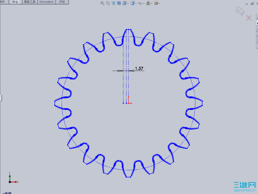

你可以用它的齿轮做配合,看看啮合的情况就知道了,就是一个大概意思罢了。
7 m8 \. v# j: S0 x8 A7 ]还是用专用软件画齿轮好一些。 截图00.png

发表于 2009-10-15 17:09:27 | 显示全部楼层 来自: 中国广东广州
我画齿轮一直使用toolbox的,以前老师教过徒手画法:大概是这样的,把圆按齿数等分,再在一个间距里取大约1/3的间距为一个圆的两点画圆,再剪切出圆弧。

发表于 2009-10-15 18:06:41 | 显示全部楼层 来自: 中国江苏常州
近似画法。同意4楼意见,如果有特殊要求,还是用专用软件画齿轮好一些。

发表于 2009-10-15 19:04:48 | 显示全部楼层 来自: 中国四川绵阳
solidworks有齿轮插件的嘛,也已直接下载一个,GearTrax,camtrax,不需要那么麻烦的

发表于 2009-10-15 21:30:07 | 显示全部楼层 来自: 中国浙江杭州
画齿轮是有标准的,齿形也有好多种,不过不好画。要齿形画不好,在模拟运行时会出现干涉现象。

发表于 2010-4-23 10:15:39 | 显示全部楼层 来自: 中国浙江杭州
渐开线齿轮的齿形计算,在塑料齿轮模具中是很需要的,特别是精度高的。但是计算很复杂,因为需要考虑收缩系数。不过那是CAM的事。画齿轮还是用插件好。本人喜欢用CAXA画出草图再用SW画出零件。CAXA生成的齿轮齿形精度高,速度快操作方便。
