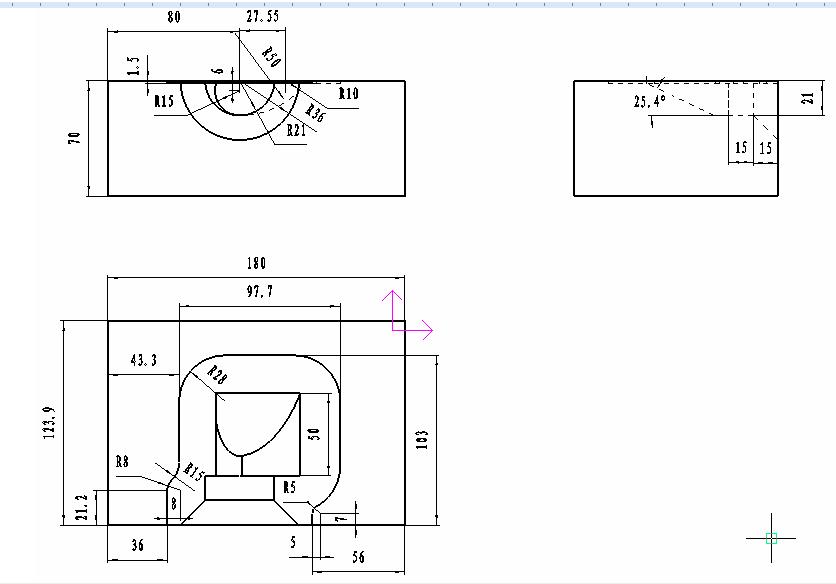

[已解决] 怎么画这个图啊?
发表于 2009-10-15 15:57:35 | 显示全部楼层 |阅读模式 来自: 中国浙江湖州
请教,急急急。。。。
发表于 2009-10-15 17:40:15 | 显示全部楼层 来自: 中国广东东莞
认真看图
仔细看图就知道啦. ?) v' o! k7 r4 ?
3 _$ [' f0 n5 U0 L6 n只是那个[50]的尺寸看来有点误解,其它都是简单的图形4 b% n( p& b& ~3 c# r7 {9 N( r0 [% O
[50]的尺寸那里是:一个R50的圆与一个R15的圆相切 下沉尺寸21MM6 I9 o  B* S# T5 n
然后再来一个25.4度角的斜面

 楼主| 发表于 2009-10-16 07:42:25 | 显示全部楼层 来自: 中国浙江湖州
高手,赐教一下吧
 楼主| 发表于 2009-10-16 07:46:10 | 显示全部楼层 来自: 中国浙江湖州
发个制作过程给我行吗?或者给个源文件,谢谢了
 楼主| 发表于 2009-10-16 08:11:19 | 显示全部楼层 来自: 中国浙江湖州
会了,谢谢两位
发表于 2009-10-16 09:35:08 | 显示全部楼层 来自: 中国浙江金华
剖视图也不上点剖视线,难怪人家看不明白的。
 楼主| 发表于 2009-10-16 12:45:42 | 显示全部楼层 来自: 中国浙江湖州
这副图没有剖视图啊,哪有啊?
