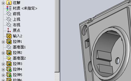

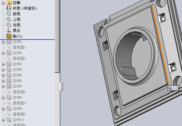

打开一sldprt文件(非igs.stp),特征树那里为何只显示“输入1”一个特征。用FeatureWorks插件识别特征后,发现有一“输入2”特征和识别好的特征,用“退回控制棒”回退发现特征没有完全识别(不能一直退回到基体特征)5 u7 \( b& P  X/ Z' z) D
1 q0 }- V/ K; R1 ^" ?8 ? 2.jpg
! n7 U. ~8 D7 h请问这个是如何做到的?怎么才能识别全部特征?) m6 [7 b7 k/ F/ h# H
附2008版的源文件。

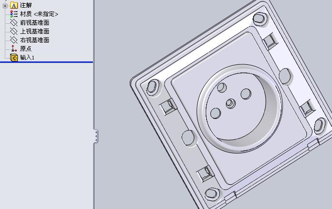

打开零件显示输入1
打开一sldprt文件(非igs.stp),特征树只显示“输入1”一个特征,如图:6 U1 x# L2 n0 u% I
0.jpg 8 }8 A- \& j( b/ }
用FeatureWorks插件识别到最后,还有一个“输入2”特征,就无法再识别了,用退回控制棒,无法回退到基体特征。
) O  q7 v$ v2 Z$ m  j& M 1.jpg " r/ \3 S8 W/ _& K5 s
2.jpg ! o2 E  B$ |8 b
请问是如何实现只显示“输入1”这个特征(在不更改文件类型的前提),如何又才能识别全部的特征呢?望高手解答一二。

回复 1# jiboliao 的帖子
如果是用其他软件建模,用sw打开就会显示输入。其他等待高手指教

发表于 2009-10-16 07:11:28 | 显示全部楼层 来自: 中国上海
不要以为看到sldprt文件打开里面就一定有特征,当用SW或其它三维软件把模型保存为中间格式后,再用SW打开保存为sldprt文件,这样的文件就是楼主文件的样子,里面是没有特征的,也无法再看到特征。
发表于 2009-10-16 12:02:56 | 显示全部楼层 来自: 中国广东惠州
會把step, x_t,等轉換格式的檔用sw打開就是這樣.
