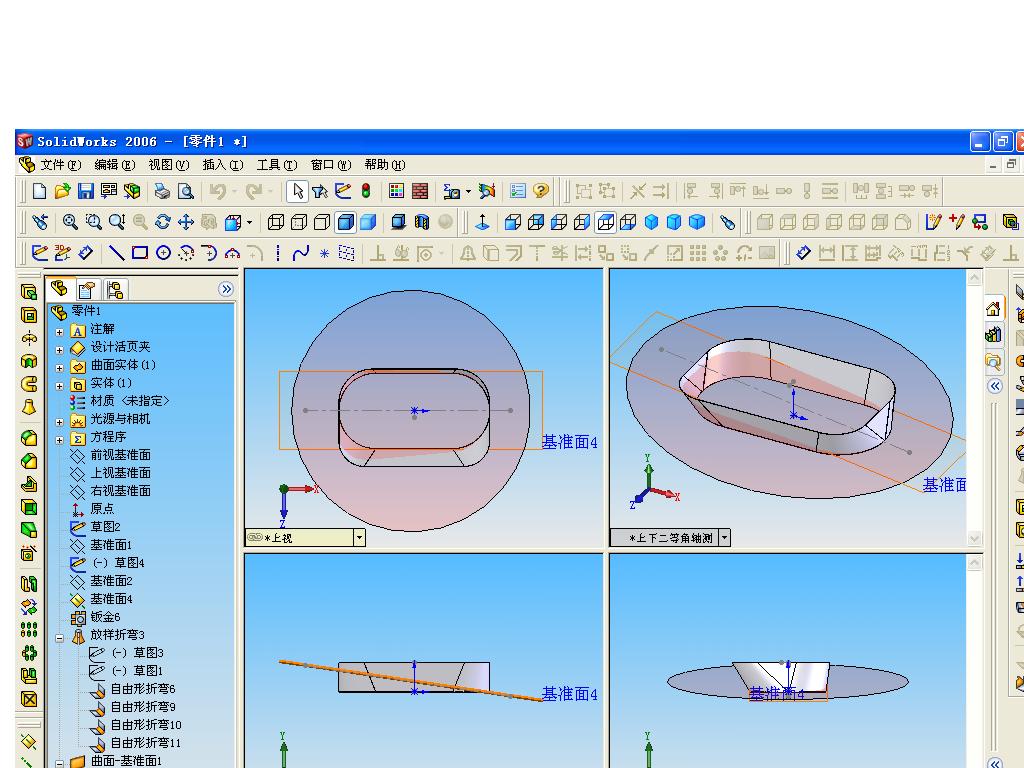

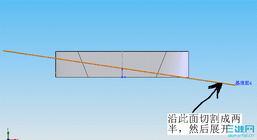

[求助] 哪位兄弟帮我解决一下问题,有图和附件
发表于 2009-10-15 19:58:59 | 显示全部楼层 |阅读模式 来自: 中国湖北宜昌
展开.rar (482.81 KB, 下载次数: 15)

搞了半天,发现只有把板厚改成很薄时才能正交切割,切割后可展开。0 ~, `" f- B3 R4 Z2 }' _- ~! D
可能是拉伸切割时产生的尖角妨碍了正交切割,只有板厚足够小,才能满足系统默认的最小正交宽度。
