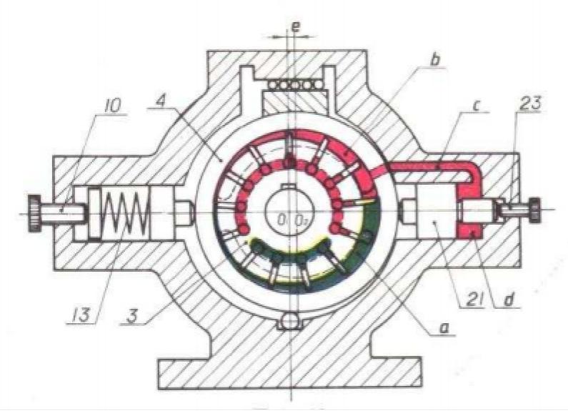

[求助] 限压式负载感应压力补偿变量泵原理
发表于 2009-10-15 20:22:13 | 显示全部楼层 |阅读模式 来自: 中国河北秦皇岛
求助各位大侠!- v; I/ K" `* `9 C, `& U% N5 H" o
能不能详细说说 限压式负载感应压力补偿变量泵原理得!
4 o- Z2 M6 C  a4 m/ y小弟不胜感激!!

发表于 2009-10-17 11:32:20 | 显示全部楼层 来自: 中国辽宁本溪
   当泵的出口压力(红色)在右变量活塞所产生的推力大于由弹簧13所调定的弹性力后,定子4会左移以减小偏心距e,直至偏心距e为“零”。此时,由于泵出口没有了流量,根据压力容腔原理,泵的出口压力不会继续升高,即所谓的“限压”。
