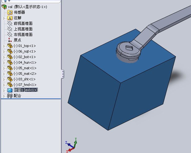

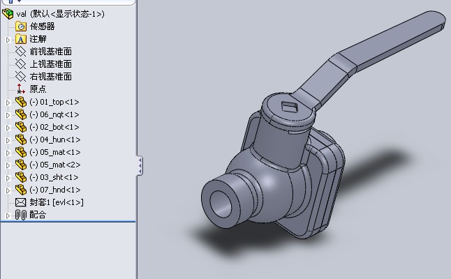

图中有个“加套”的零件,是solid自己带的功能,还是普通的实体和建模?怎么会是信封的标记啊?(附装配体图)

发表于 2009-10-16 17:19:00 | 显示全部楼层 来自: 中国广东惠州
原帖由 ntyanlei 于 2009-10-16 11:56 发表 http://www.3dportal.cn/discuz/images/common/back.gif
7 f, E' n- O; s# p因为在以后实际应用时会知道有无这功能,能做到胸有成竹,这是我做事的态度。
3 y& x0 a! V( \, f! _
" I$ f5 k1 x6 V' x) U7 v) l9 h. X很好的學習態度,就告訴你何謂封包.& Z' g% I3 x4 `- L5 ^
組合件封包是一種特殊類型的組合件零組件。組合件封包是參考零組件,在整體組合件操作(零件表、物質特性等)中會忽略它。此功能允許您根據零組件相對於封包的位置(內部、外部或貫穿)來選擇零組件。
1 N+ X7 F! d, i: S  I. G. x! P您可以使用封包自身來快速更改組合件零組件的顯示情形,還可以使用封包(單獨使用或與檔案屬性結合使用)來選擇零組件,以進行其他編輯操作,例如抑制、複製或刪除等。
+ o' ]8 k8 S' I7 l封包零組件必須為一實體(不是薄殼)。這是因為使用封包進行選擇時是基於功能組合件零組件和封包零組件之間的干涉,而並非基於封包零組件邊界方塊內所包含的零組件。1 ?& N- o, e+ R0 [, \) \
當您使用塗彩檢視模式時,封包零組件以透明的淺藍色顯示。封包特徵加入到您所產生的每個封包零組件的 ConfigurationManager 中。同時,FeatureManager(特徵管理員)中也會標識封包零組件。
! ^# c) _/ H+ j9 K4 x希望能解你的惑.
