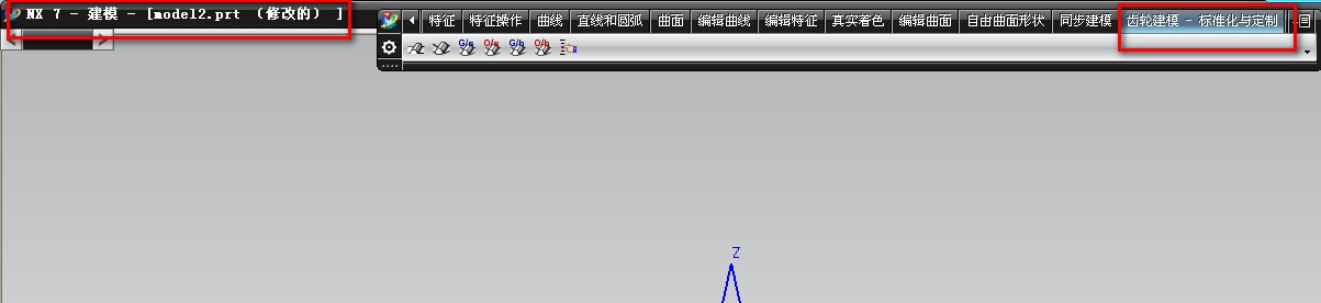

[注意] 装了7.0 看不到标准化与定制菜单、齿轮模块 中国标准件库的请看(转帖)

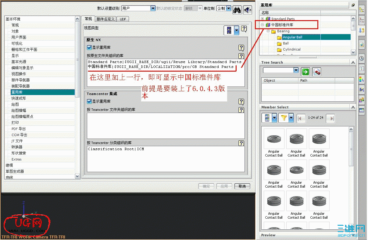

1、先找到6.0的安装目录 例如:x:\program\NX6.0\LOCALIZATION   - G* n* F8 n9 P
6 z" \1 F9 O( l: |! |找到这个文件夹 “prc”  将其复制粘贴到  ……NX7.0\LOCALIZATION   文件夹中. p1 c2 z/ v8 d& I+ ?9 F
2、按照下面图片所示位置加上一行字 即可! N1 M% F4 F2 t; ]8 V( [2 W0 s' @! R9 G: ~: r% K. p$ g, _
) D. b0 N6 V' s1 ]+ o2 f* {3 R: e- u
4 c6 X$ ?; Q! j9 ?3、重启UG即可7 M) C8 ]9 ]) x5 m) A) q) v+ `/ ]7 m5 h% T/ z& Q
# w, f0 d: F7 b" F* c) g+ }4、现在你可以看到   标准化与定制         菜单 齿轮模块出来了

5、功能与6.0一样 ,另外在重用库中有中国标准件库 有轴承的那个3 m& q+ a, ^9 g# u* ]& W% I% U% I5 C1 ]( k( ~/ \/ ?. e& y

 楼主| 发表于 2009-10-15 22:04:33 | 显示全部楼层 来自: 中国重庆
成功。看图

那些个文件就在6.0.43的补丁包里面,解压出来也是一样的。
