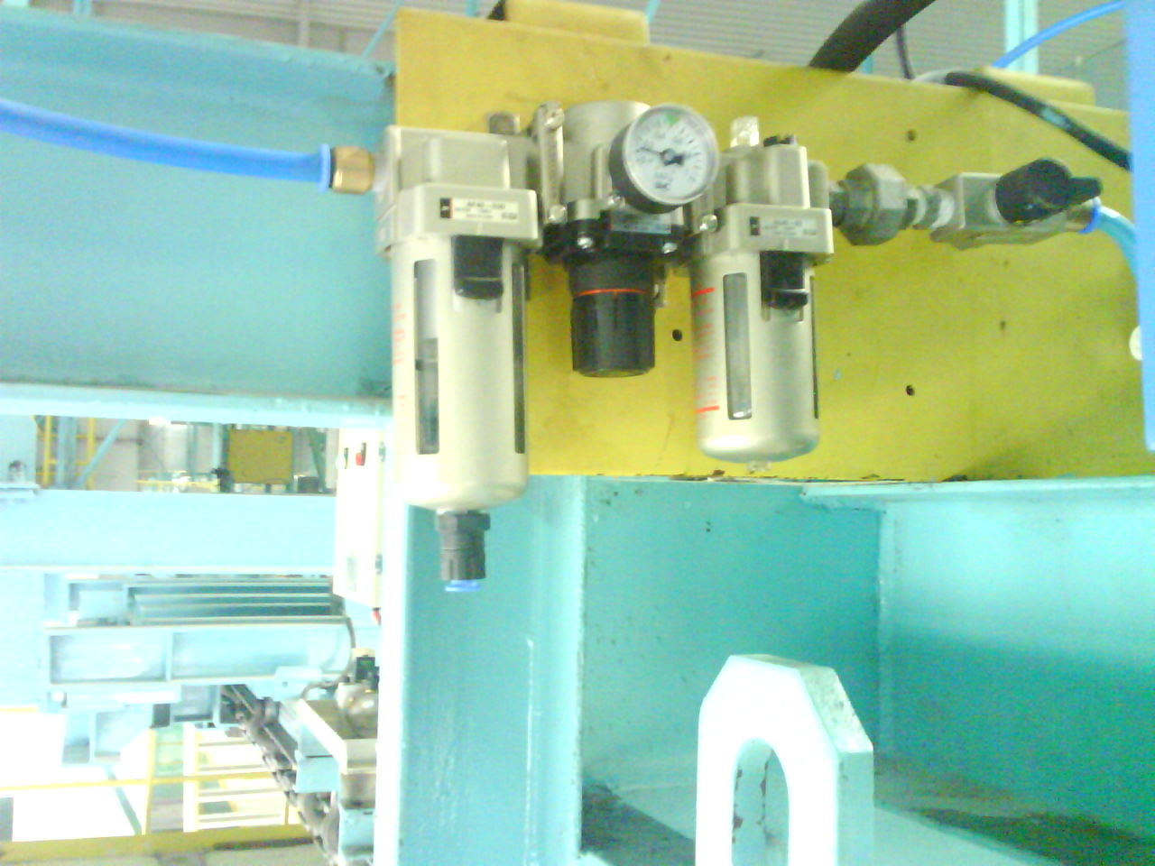

此为气源
此为气源

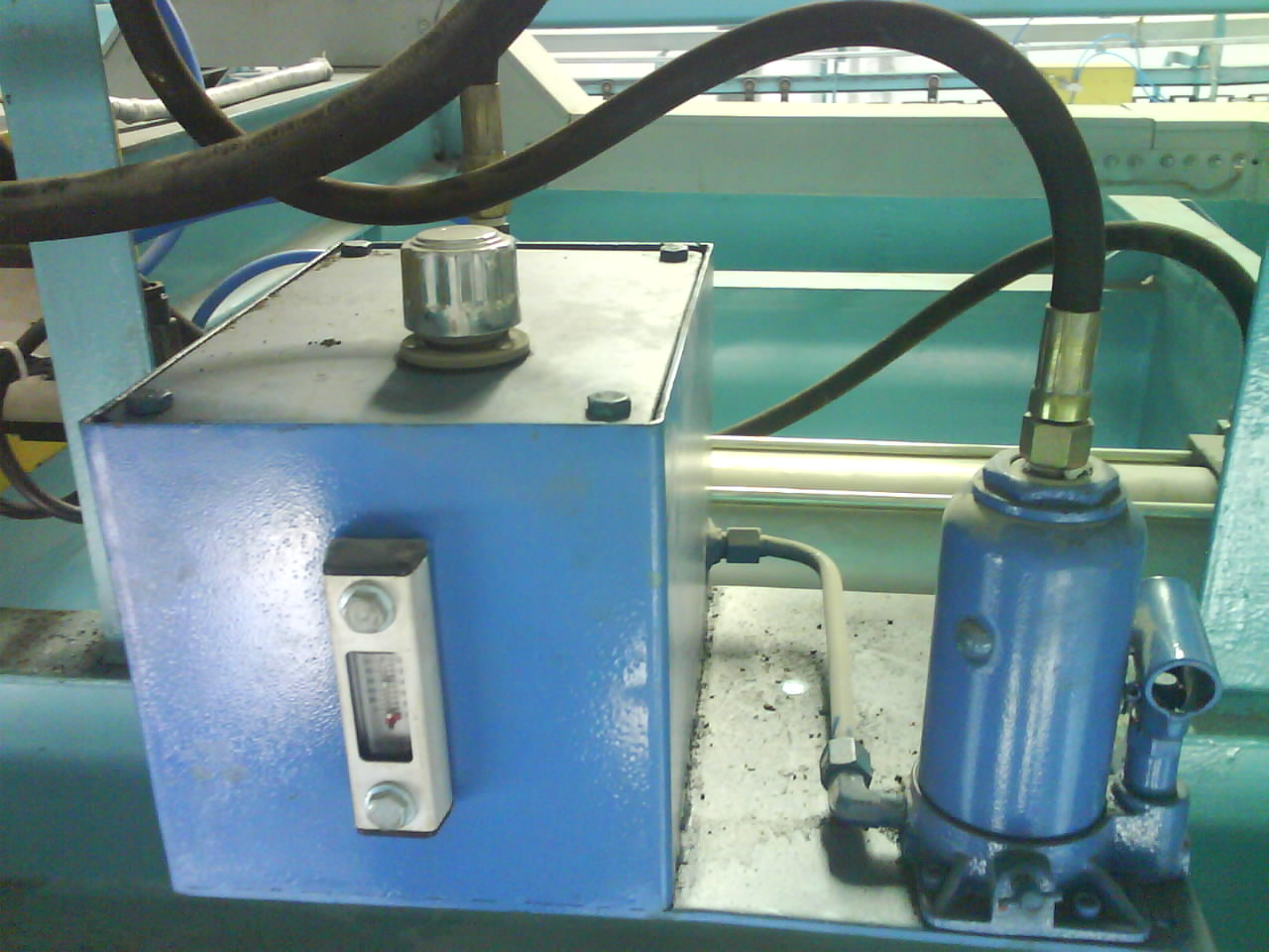

这是油箱,一端接着气动换向阀的气管,黑管是往液压块去的油管

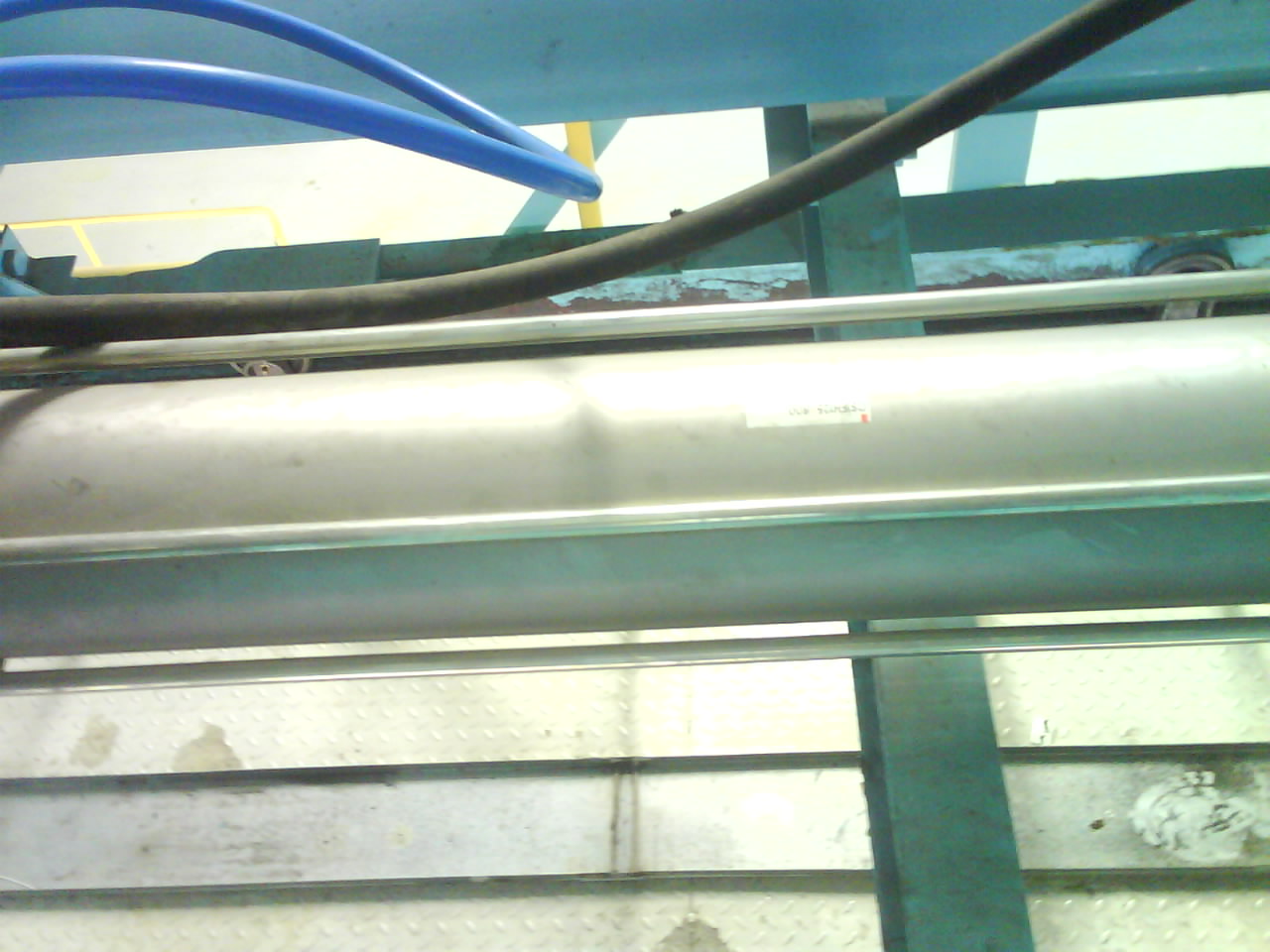

此为气缸,缸头连着油管,缸尾连着气管
此为气缸,缸头连着油管,缸尾连着气管
发表于 2009-10-15 23:19:09 | 显示全部楼层 来自: 中国上海
气压作背压消振,液压作负载平衡

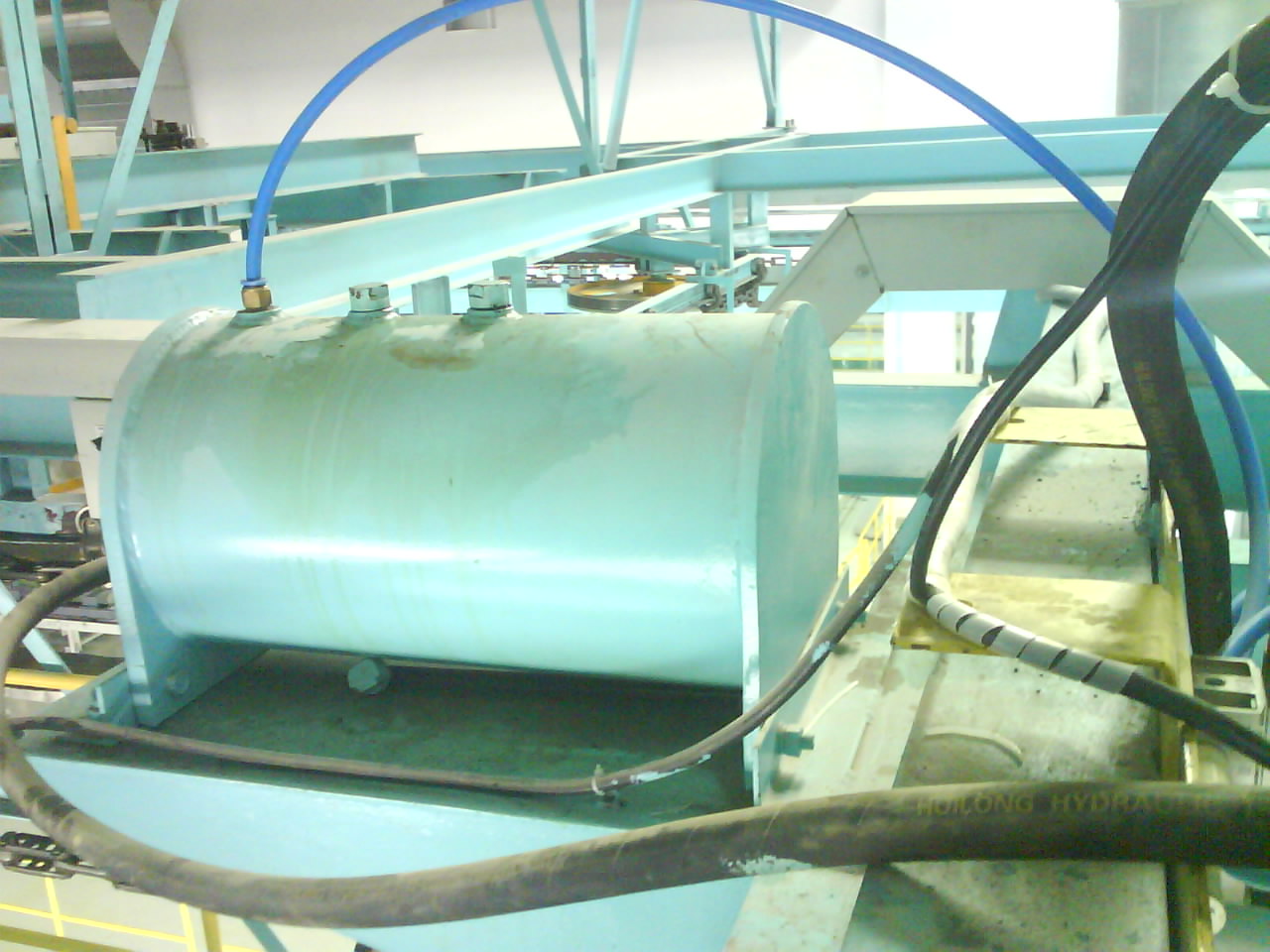

 楼主| 发表于 2009-10-16 19:14:20 | 显示全部楼层 来自: 中国河南郑州
哪个圆柱型油箱上的气管是把油吹到液压阀块上吧?
发表于 2009-10-17 11:00:49 | 显示全部楼层 来自: 中国辽宁本溪
猜一下。0 Q) o$ @* P! ~9 j5 e
类似千斤顶的可能是个手动泵(应急用的?)。- U8 Y6 ^9 I0 D/ M% W
圆柱型油箱应该是个气液转换器,将气体压力转换成液体压力(俗称气顶油)。

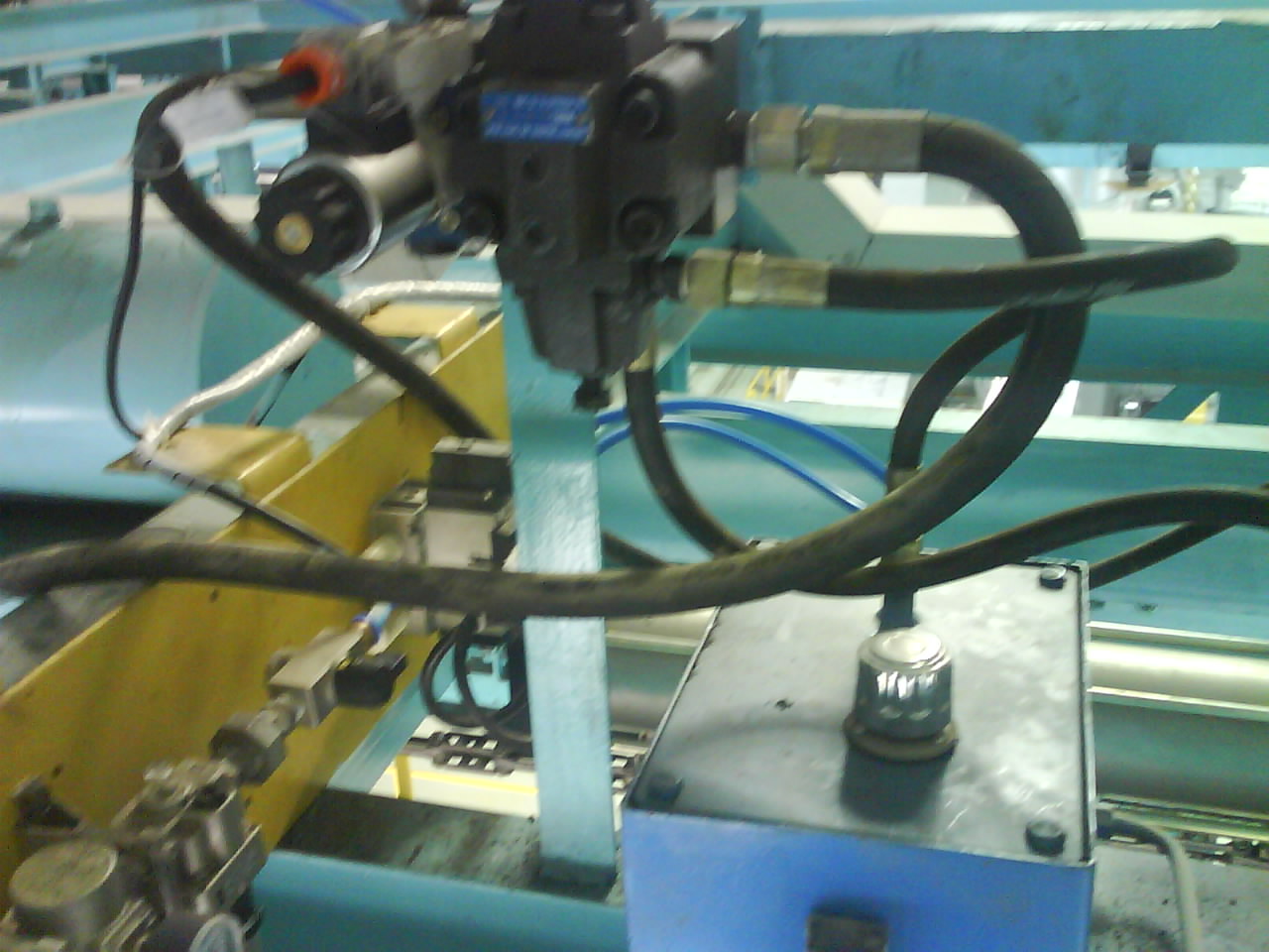

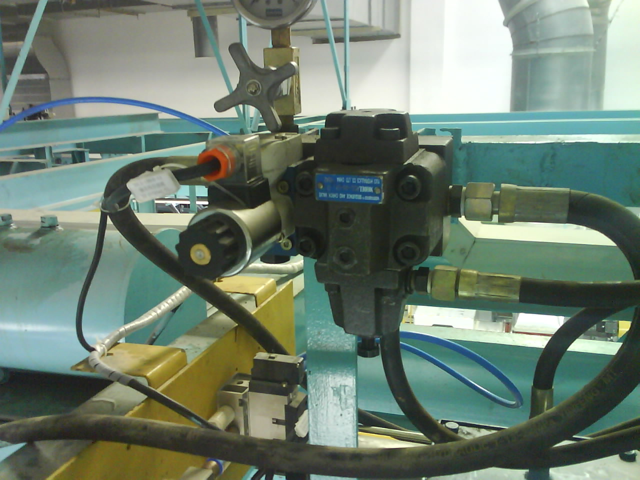

 楼主| 发表于 2009-10-17 21:57:32 | 显示全部楼层 来自: 中国河南郑州
那个二位五通电磁换向阀出口端在工作状态下,应该是气液转换器那端通气,然后油路经溢流阀,调压阀驱动汽缸杆收缩与配重保持平衡.那么二位五通阀什么时候换向,又怎么实现背压消震呐?千斤顶又怎样备用呢?还是想不通?
发表于 2009-12-15 14:10:27 | 显示全部楼层 来自: 中国广东佛山
应该是一个增加张紧装置,将气压转换为液压张紧,同时增加张紧力!
发表于 2009-12-15 14:45:08 | 显示全部楼层 来自: 中国江苏苏州
类似千斤顶的可能是个手动泵同意5楼的油箱貌似现在已无油了6 |3 s4 Y, z0 @7 v) L
但圆桶应该不是气液转换,因为气液转换是气体去控油,而不是通入气用油控电磁阀控制。
