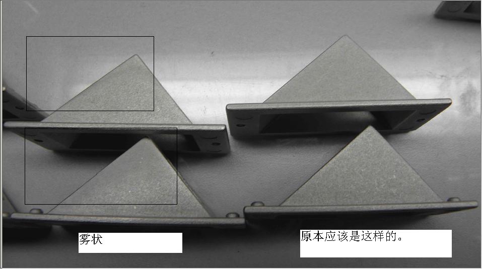

为什么锌合金镀镍出来,会呈现这样的雾状? 是哪道工序上出问题了?应该如何解决呢?谢谢!

. M* u& T) g$ C, j6 Z) X8 S4 Z-->锌合金表面结晶致密性不足,
3 E+ f, U+ R! r# |压铸工段造成的!! s' L, X* N7 [) G
壓鑄條件改善及脫模劑減量。
