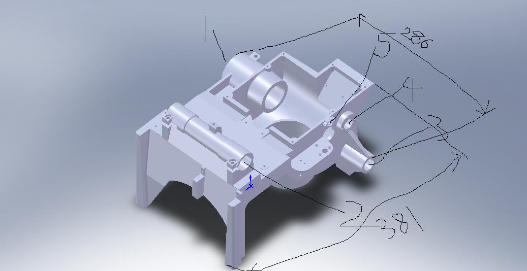

本人没做过夹具设计,没昭方面经验,现在要给 如图铸造件做个检验夹具,测孔1,2,3,4,5的尺寸精度,位置度以及之间的平行度。
# O% G2 O' \2 A. e* J有这方面经验的高手麻烦给个大致的 模型方法,或者思路也好。万分感谢
 楼主| 发表于 2009-10-16 10:41:12 | 显示全部楼层 来自: 中国浙江宁波
图片看不清楚的 话,点击下即可。不用很完整的模型,给个 示意型的模型就 差不多了 。谢谢

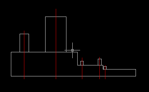

这个应该是铸件经过CNC精加工以后的零件了( t3 `8 ^; `9 s$ O/ w) n
用三块有一定厚度的平板,经销钉,螺栓连接,组成检具框架,保证相互垂直度( |4 o" J1 B" W6 _1 q- f
1,2,3,4,5,对应位置按照公差中值要求加工相应孔,孔的垂直度要很好及平板的厚度决定PIN规伸长后的摆差
% b( V' f0 |3 j3 k- ^) ~  v6 |再配合加工对应的通止PIN规
0 ^0 @- G* O  n+ P: M0 r就可以了8 O; h5 p2 W3 E% @* M
如果位置度要求很高,平板就用与铸件同材质,热变形系数一样,检具对铸件就基本没有相对环境差异误差

1.单个孔的尺寸精度.可以自制塞规进行检验,外径分别走上公差和下公差,即一头通规一头止规.4 ?5 A- y$ L8 H' S; S
2.5个孔的相对位置,可以做一个套板,钻5个孔(保证5孔之间的相对位置精度),后做5个销子套入套板组成一套检具.去套这5个加工孔,) U% y1 W9 j  A  V
注意:销子的公差,尽量走下公差.防止把合格品检验成不合格.) R, ?& o4 A" O( n9 f
另检具的精度需要精确.否则就不叫检具了.

发表于 2009-12-14 10:52:44 | 显示全部楼层 来自: 中国浙江宁波
画了个示意图,不知道你有没有设计好了.可参考
