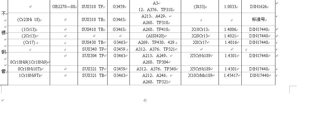

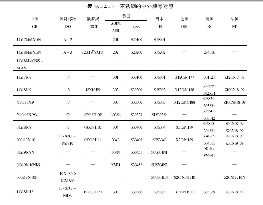

发个图片看看。2 K! ]: R& B+ a' D' U* D& X
! s/ B7 g( m- j6 e' F[ 本帖最后由 eastlakewater 于 2009-10-18 17:56 编辑 ]

真还没见过SUS340!?是不是搞错了?
