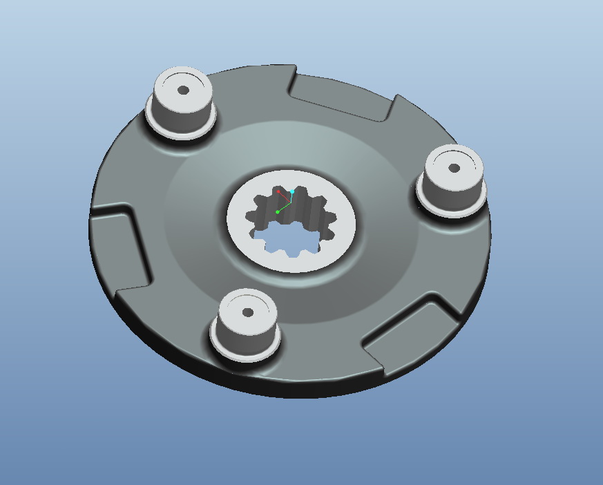

单臂式整体行星架如何加工,三个柱子需要磨外圆,如图

到底加工那里?难道三个滚柱是和盘子整体的?不会吧?说清楚点
发表于 2009-10-25 23:06:57 | 显示全部楼层 来自: 中国江苏苏州
套镗!!!!!!!!!!!!
 楼主| 发表于 2009-10-31 15:47:46 | 显示全部楼层 来自: 中国山东济宁
是整体的,而且中心距要求严
发表于 2009-11-1 16:06:08 | 显示全部楼层 来自: 中国江苏南京
采取焊接成行星结构(分上连接侧板,下连接侧板等),整体焊接完成后进行车相关尺寸,然后磨外圆,最后镗行星孔
