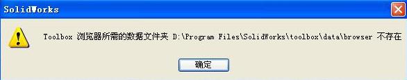

如图:请教有什么方法可以解决?

楼主按这个设置一下看看

你是直接找不到工具是不是?是不是你软件安装的问题

在安装文件把SolidWorks Data找出来COPY到你能找到的文件夹内,再按照:工具-选项-系统选项  点击系统选项内的异型孔向导/Toolbox
# x7 R* @& b' w# u然后找到刚才你放置的SolidWorks Data文件,问题解决!

以前我安装后也出现这个问题,重新安装就好了。。
