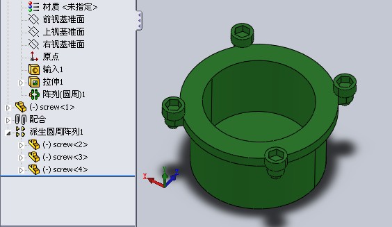

哪位大虾能告诉我这装配体的“派生圆周阵列”是怎样做的吗?(附装配体和零件压缩包)

发表于 2009-10-16 13:55:49 | 显示全部楼层 来自: 中国广东东莞
不知道你可以编辑一下这个阵列特征,就可以清楚它是怎样做出来的。

 楼主| 发表于 2009-10-16 18:50:03 | 显示全部楼层 来自: 中国江苏南通
大师你好,小弟用您的圆周阵列做出了内六角螺钉的阵列,由于零件可以“派生”所以我认为虽然效果一样,但涉及到“派生”一词的定义,小弟还不理解!(冒犯之处,请见谅)2 k* b6 n, v) e( U! c; p

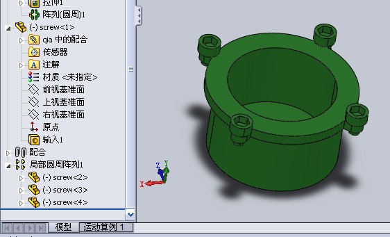

 楼主| 发表于 2009-10-20 19:53:39 | 显示全部楼层 来自: 中国江苏南通
各位大师,小弟实验过了,派生圆周阵列和普通圆周阵列确实有不同,究竟谁能揭开谜底啊?虽然效果一样,但我还是很有好奇心,谢谢了!

发表于 2009-10-26 13:56:42 | 显示全部楼层 来自: 中国北京
以“阵列(圆周)1”作为特征,进行零部件阵列。
; ?; p$ b( ?9 }如果4个孔改成5个或其他,螺栓也成为相应数量。
