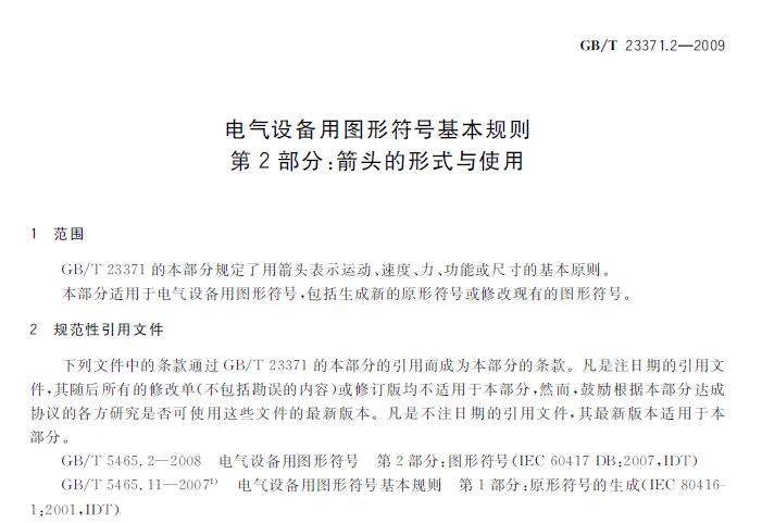

这里标注的是 GBT 5465.11-2007 《电气设备用图形符号基本规则 第1部分:原形符号的生成》,而在标准看里到的是该标准是GBT 5465.1的第一部分(如图),难道第二部分应该是5465.12吗? 这不会是标准排版印刷的错误吧?" }8 I, w. {' M: o1 n

没有错误,要错的话是制定标准的人思路不清。& X" J* q* S# p3 v2 D
GB/T 5465的其他标准:: z( o/ }) J2 G  M! r
GB/T 5465.1-2009  电气设备用图形符号 第1部分:概述与分类 # \+ g- b8 W# V/ s, t1 U# E
GB/T 5465.11-2007  电气设备用图形符号基本规则 第1部分:原形符号的生成
$ {' j* B- B. b# v# ^% O! X% oGB/T 5465.12-××××  电气设备用图形符号基本规则 第2部分:箭头的形成与应用
: F) P4 N! q6 t( O0 ?7 t! OGB/T 5465.13-××××  电气设备用图形符号基本规则 第3部分:电气设备用图形符号应用导则- Y8 X: j% D  e# n7 W' G
GB/T 5465.14-××××  电气设备用图形符号基本规则 第4部分:屏幕和显示设备用图形符号应用的补充导则
; C7 F' v8 `" ?1 F3 ~' _GB/T 5465.2-2008  电气设备用图形符号 第2部分:图形符号

哈哈!这太让人迷惑了!如果是5465.11的第1部分,岂不成了5465.111了?他们太有才了!GBT1.1中就是这样规定的吗?

应该是没有错的,GB/T 5465.11 是图形符号中的基本规则的第1部分,而GB/T 5465.1 指的是图形符号的第1部分,修订后的标准更加细化了。

这个标准号的编排肯定是不符合GB/T 1.1的规则的(部分不应再分成分部分)。/ t# B. [; M) z3 q
1 p5 E% Z9 o$ s% q
根据GB/T 23371.2-2009《电气设备用图形符号基本规则 第2部分:箭头的形式与使用》(所谓的GB/T 5465.12),GB/T 23371.3-2009《电气设备用图形符号基本规则 第3部分:应用导则》(所谓的GB/T 5465.13),GB/T 5465.11-2007将被修订为GB/T 23371.1。
