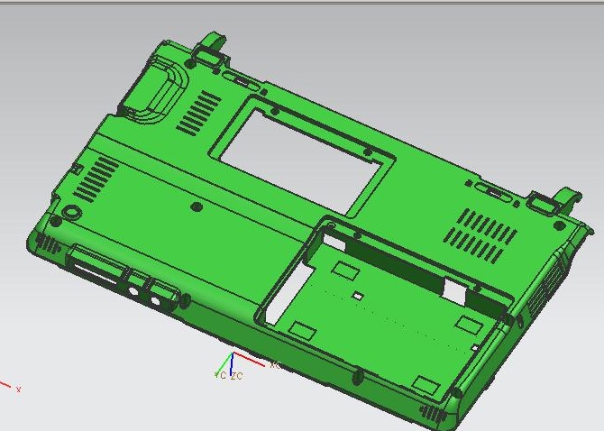

今天调进破衣导出的STEP图档,结果不是个实体,而是个相连的片体。有什么好的办法变成实体,有劳各位指教,谢谢

发表于 2009-10-16 13:12:35 | 显示全部楼层 来自: 中国浙江衢州
2009-10-16_130912.png - _" \5 T- @: ?7 U' d9 {/ O
楼主可以用分析-检查几何体命令分析下。
) ]; ]1 o* n( ]) x4 J& T注意勾选片体边界和高亮显示,如果,高亮显示的地方就是问题区域。楼主对这块地方进行相应处理应该就可以变成实体了
beyond2009 + 3 应助
发表于 2009-10-16 13:42:47 | 显示全部楼层 来自: 中国浙江宁波
缝合一下就变实体了呀
beyond2009 + 2 应助
发表于 2009-10-16 14:58:30 | 显示全部楼层 来自: 中国上海
先将破面补齐  再合并,最后生成实体: d7 J: Y" K+ o( ~& H. j8 T8 J
如果不行  则如下) p' d8 \/ \0 T' C9 H" |
拉伸出几个面 将其分成多个面组  并合并   再生成实体
beyond2009 + 2 应助
发表于 2009-10-16 15:25:35 | 显示全部楼层 来自: 中国山东济南
先缝合一下,如果不能成为实体,当显示破面位置,可以置换掉那个破面,再缝合。
beyond2009 + 2 应助

发表于 2009-10-19 20:38:37 | 显示全部楼层 来自: 中国湖北武汉
缝合8 D( T5 w! }$ J" P# D9 r
外来的模型别人一般都是转成IGES了,过来以后导入全是片体,每回都要缝合下,麻烦2 l( [3 L- _2 l2 H& D# n4 p3 F4 A
