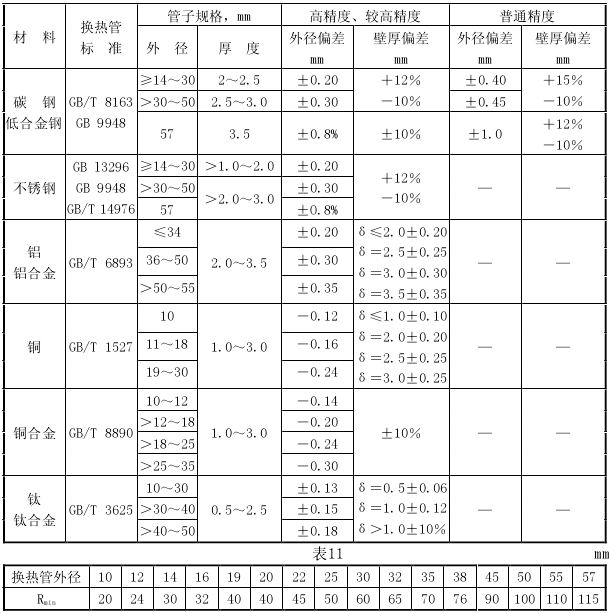

列管式换热器里面换热管常用管径通常是多少?" P8 T! B3 y" K/ o2 E
在供应商那里听说常用的为外径19mm和25mm的管,这个说法正确吗

正确,最常用的就是19和25
发表于 2009-10-16 20:43:05 | 显示全部楼层 来自: 中国江苏苏州
GB151-1999中有规定

GB151-1998里面多有的,不过比较常用的就是19和25的
发表于 2009-12-8 11:14:15 | 显示全部楼层 来自: 中国山西太原
列管式换热器常用换热管规格见下表:
niao_csu + 5 应助
发表于 2009-12-8 20:07:55 | 显示全部楼层 来自: 中国北京
工作了13年,感觉用的最多的还是19和25的,14,32的比较少,其他的就更少了
