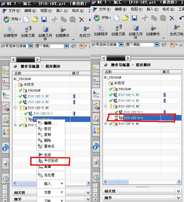

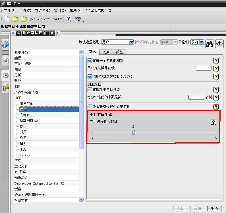

nx7支持后台计算,可以边做其它事情边计算刀路,不用批处理了8 ]% A4 g' ], F: T& m+ ]- s

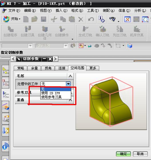

 楼主| 发表于 2009-10-16 21:52:36 | 显示全部楼层 来自: 中国江苏苏州
增加2D二粗

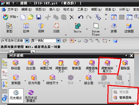

 楼主| 发表于 2009-10-16 21:53:07 | 显示全部楼层 来自: 中国江苏苏州
同步建模增加调整斜角和替换圆角

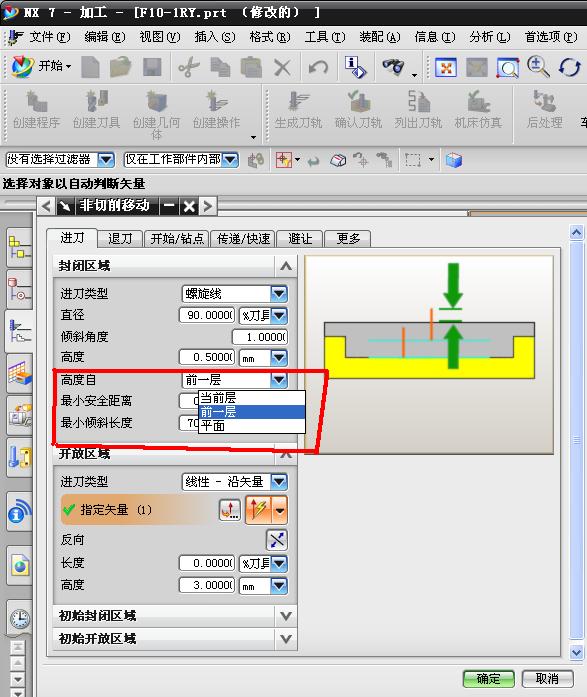

 楼主| 发表于 2009-10-16 21:55:34 | 显示全部楼层 来自: 中国江苏苏州
加工区域增加了高度设置

 楼主| 发表于 2009-10-18 09:03:47 | 显示全部楼层 来自: 中国江苏苏州
CAM支持多核运算了

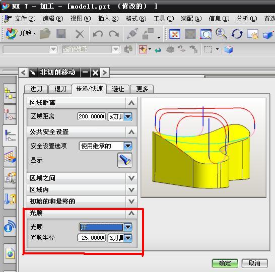

 楼主| 发表于 2009-10-18 09:07:15 | 显示全部楼层 来自: 中国江苏苏州
径向刀路增加光顺提刀

发表于 2009-11-3 10:17:41 | 显示全部楼层 来自: 中国福建泉州
那个光顺提刀比较新鲜,呵呵,不知道目前的pj稳定不?
