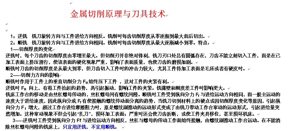

为什么我到我们单位后,一些师傅都用逆铣呢? 以前一些课本上都要求顺铣啊!!?

逆铣、顺铣要先明白工作原理 逆铣是铣刀旋转展开方向与铣床工作台运动方向相反 顺铣刚好与逆铣的情况相反 如果加工量大于0.5mm(这个量只是差考)时 由于工作台丝杆和丝母之间会有一定间隙 这样铣刀会拉着工作台向前跑 这样会造成光洁度不好或铣刀破损的情况 , p1 d1 ~. K2 W$ b' K& Z6 ~/ T
所以工人们在实际工作中 如果不是加工量很小的情况下 很少会用顺铣

机床的传动结构不一样,一本的铣床用的螺纹丝杠传动,而非是精密的滚珠丝杠。有反向间隙。顺铣时受力较大,且与丝杠的运动方向一致,容易窜动。造成啃活儿的现象,一般只有在精铣时才用到(因为顺铣金属去除率高,理论上表面粗糙度低)。但逆铣机床受力方向与传动方向相反,能够紧紧的顶住丝杠,也就没有了太多的间隙,机床的不规则窜动很小很小。因此也比较安全。所以开粗时一般的都用逆铣。还有逆铣时是从底下向上切起材料,不会直接切到工件表面的硬皮:吃刀量从最小到最大。适合粗铣的工艺要求。5 A3 f+ f- u4 F5 T  g7 K' \# `
归结到底,最主要的原因就是普铣与数控铣机床的传动结构不一样,造成只能使用逆铣开粗。

一般不用顺铣的,只有在精加工和机床精度比较好的情况下采用。顺铣伤刀呀

1 j) c/ m: B# T; S9 J" {逆铣适合粗加工不容易打刀.1 C+ k$ m4 F/ `# I0 k" N, g7 {+ I
顺铣适合精加工.
