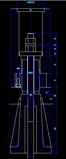

发表于 2009-10-17 17:25:42 | 显示全部楼层 来自: 中国四川自贡
自己做吧,我提供图纸给你,4 F3 H/ }7 q4 }  Q
这是某机床工作台的中间垫铁的图纸,供参考

 楼主| 发表于 2009-10-22 20:53:09 | 显示全部楼层 来自: 中国湖南衡阳
谢谢楼上的!收下了图,这样我可以自己制作该种垫铁了。

发表于 2009-10-25 11:33:46 | 显示全部楼层 来自: 中国辽宁沈阳
提醒楼主,安装时,要注意先调平、压紧中间地脚螺栓时,周边至少2-3边留有调整余地。然后,才能进行总体调平以及周边的对称紧固。否则,将内存别劲,在后期使用中,极易产生裂纹,影响使用寿命。
发表于 2013-5-5 12:39:00 | 显示全部楼层 来自: 中国山东青岛
zga3318060 发表于 2009-10-17 17:25 static/image/common/back.gif
' m" d8 R9 J& r9 R9 g自己做吧,我提供图纸给你,$ W  n% W9 f/ C3 n$ A. l8 `+ y, _
5 s! z+ u4 j' r( \这应该是地锚栓的。是标准的。
