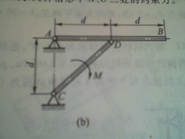

请听题:6 p" e1 @4 P. g( o% R
      一种结构的受力和尺寸如图示,试求在这种情形下A,C二处的约束力.(请大家帮我画受力图及解答过程,谢谢!)* T& N/ S9 M) }0 G. U

发表于 2009-10-18 11:55:34 | 显示全部楼层 来自: 中国贵州毕节
如ADB杆件上无外载荷。则AD段可视为二力杆,取CD杆做平衡杆受力分析可计算出C点的力和方向及D点的力,A点的受力和D点的方向相反大小一致。(仅供参考)

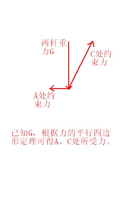

发表于 2009-10-18 13:50:36 | 显示全部楼层 来自: 中国广东佛山
根据力的平行四边形定则可计算出来,如图示:
 楼主| 发表于 2009-10-18 21:44:40 | 显示全部楼层 来自: 中国河北张家口
二力杆是二力等值,反向,共线故我想ADB杆不是二力杆,请大家看清在CD杆上还有一个力偶.还有AB,CD杆是不计重力的

发表于 2009-10-19 19:09:52 | 显示全部楼层 来自: 中国贵州贵阳
正是因为ADB杆不计重量,AD(铰点之间)才会成为二力杆,和AD之间杆的形状无关。理论计算时因D铰点距AB杆中心距离很近,可视为D铰点在AB杆中心上。

发表于 2009-10-22 12:03:25 | 显示全部楼层 来自: 新加坡
自重不计,AB杆相当于只有AD段,为一二力杆,受力水平,其余。。。。。。
/ S* v9 x  U7 k  @) t- cFa=M/d,水平向左
; O, P. g. f& d3 SFc=M/d,水平向右
' B2 \, @4 Q' o/ L$ _/ J! ~) Z# R' z* B1 m; T: T
另外,AD段可以用绳来代替,所以受拉,力方向水平。。。。。。
发表于 2009-10-22 14:50:05 | 显示全部楼层 来自: 中国广东广州
列出平衡方程来' H/ i6 h6 v" I
两个方向合力都为0,合扭矩也为0,很容易算出,
8 Z8 U! B' f6 O( qA点的受力:Fax=-M/d (方向水平向左),Fay=0: A9 k6 H, o! j2 t) q9 ]3 R3 M
C点的受力:Fcx=M/d(方向水平向右),Fcy=0
发表于 2011-3-9 20:51:31 | 显示全部楼层 来自: 中国山东日照
AB为二力杆,受力方向沿竿的方向,即水平方向。bc竿力偶平衡,所以c点受力方向与b点受力方向相反,力的大小f=m/d
