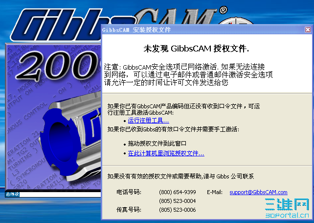

我的装了怎么是这样啊,望高手解答。哪部错了
 楼主| 发表于 2009-10-17 11:33:37 | 显示全部楼层 来自: 中国重庆
版本是GibbsCAM 2009 v9.3.17
发表于 2009-10-17 11:46:58 | 显示全部楼层 来自: 中国江苏南京
如果你是严格按crack说明装的话,那问题应该是gibbscam的license server没启动,你可以到系统服务里面查查。

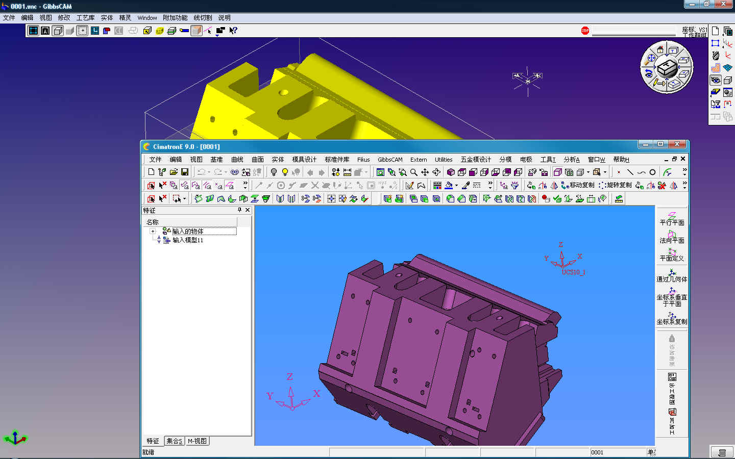

本来想跟E9.0无缝连接的,没装成害的现在没开机一次模拟狗就要从新运行一遍

你那个安装不全啊,英文的安装步骤最后几步是这样的:4 n+ p2 t4 M2 l/ K) n7 L
1. 运行RLMServer文件夹下的 rlm.exe (注意:在首次启动GibbsCAM之前你必须先运行这个文件)
! m9 p& p4 |% D8 N+ w2. 启动GibbsCAM/ R; U6 R2 S. Q
3. GibbsCAM将会提示你没找到授权文件,拖拽 0b.lic 到注册界面, 系统将很高兴
5 Q& Z) M: B9 N& S! }1 p5 O2 W, c7 B  J3 S

先安装GibbsCAM 2009 v9.3.17(先关掉电脑防火墙)
0 D0 S9 b. d6 Z- M0 {. e, ^在安装目录:\Program Files\Gibbs下建立一个空的RLMServer文件夹
( D3 L) G8 Y# O: E在开始菜单GibbsCAM中运行RegistrationTool.exe,选网络授权服务器然按回车5 l6 z! M  z4 N3 i. I
复制安装光盘Lz0文件夹下的gibbsnet.exe和gibbsnet.lic和client.lic到RLMServer文件夹覆盖
& P2 U' w* L/ l" h* p在我的电脑属性中的高级菜单里选环境变量,在用户变量下选新建 (是用户变量中新建 )" `( H- ]5 H# ^* w
变量名:GIBBSNET_LICENSE) t, r& x$ ]( x! g, l; w$ W* c
变量值:2765@localhost$ l( E- t; p* k- Y  Y% L3 ]
运行RLMServer文件夹里的rlm.exe同时启动GibbsCAM 20095 z7 j+ e8 S* h3 |
如果GibbsCAM提示你没找到授权文件,拖拽 gibbsnet.lic到注册界面或点在计算机里浏览授权文件中打开:\Program Files\Gibbs\RLMServer下的gibbsnet.lic要等一会。
: X8 B8 g0 j5 s6 W, k! G% D8 r/ X% s% a想跟E9.0无缝连接安装时要把那个插件选上。* @) |4 E" |9 E6 o! h9 Y, Z
我是这样装的。大家看看有什么问题没有。
