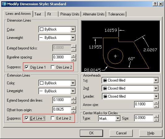

[已解决] CAD尺寸半标注怎么标!
发表于 2009-10-17 14:32:37 | 显示全部楼层 |阅读模式 来自: 中国浙江宁波
CAD尺寸半标注怎么标!
发表于 2009-10-17 16:06:24 | 显示全部楼层 来自: 中国上海
在标注样式中进行标注线和箭头的设置
wang2003 + 3 应助

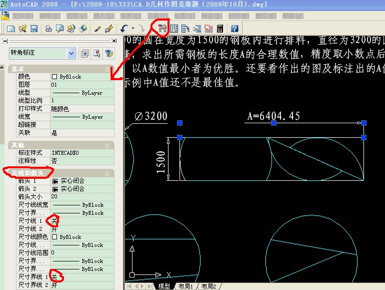

建议对需要标注半标注的尺寸在特性中进行修改
wang2003 + 3 应助
发表于 2009-10-17 18:05:01 | 显示全部楼层 来自: 中国辽宁鞍山
谢谢楼上,以前都是炸开,再剪切
发表于 2009-10-17 18:31:31 | 显示全部楼层 来自: 中国上海
4楼版主是正解,标注时一般使用的是一个标注样式,不可能每个尺寸标注都需要半标注,所以需要半标注时还是在尺寸标注属性里临时修改的比较合适。

半标注用的不多,但每次都去修改很麻烦,我是在样板图标注样式中设了两个半标注,一个带前辍,在模板上有快速转换标注样式工具栏,这样就很方便了.
