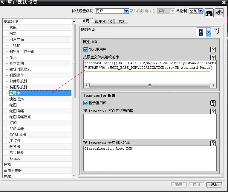

首先你要有装好的6.0.4.3版本的prc文件夹(位于X:\UGS\NX 6.0\LOCALIZATION文件下),将它过复制到7.0对应的文件夹内,然后在用户默认设置中按下图操作,增加红框内的内容,重启UG,OK

 楼主| 发表于 2009-10-17 17:55:48 | 显示全部楼层 来自: 中国湖北十堰
谢谢啦  我直接把6.0的MOLDWIZARD6.0  UG NX6.0模架和标准件库装进去啦  7.0能用
