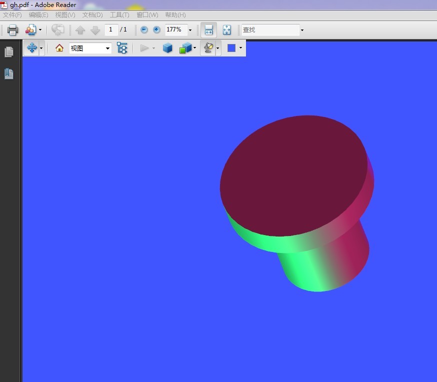

请问:用PROE的装配图转化成PDF格式后,不是单纯的PDF二维格式,也能像PROE一样旋转、放大,能看到各个视图,这是如何打印(转化)?

可以旋转的哦,PDF U3D格式文件

发表于 2009-10-17 19:53:30 | 显示全部楼层 来自: 中国浙江台州
原帖由 gwangdibing 于 2009-10-17 18:27 发表 http://www.3dportal.cn/discuz/images/common/back.gif7 K2 D5 X+ I7 e7 a. w: A4 a  V. Z
可以旋转的哦,PDF U3D格式文件
2 T( ^/ ?+ a3 a1 p" j1 o这个好像要PDF7.0以上的版本才能实现,是不是啊?因为PDF7.0才开始引进3D视图功能。
发表于 2009-10-18 08:21:31 | 显示全部楼层 来自: 中国四川成都
回复 5# dengguo2008 的帖子
最好是用9.0以上版本

发表于 2009-10-21 11:22:19 | 显示全部楼层 来自: 中国天津
这个用4.0直接把part文件转存成pdf u3d文件即可
 楼主| 发表于 2009-11-11 07:50:37 | 显示全部楼层 来自: 中国山东威海
回复 9# sanrenhes 的帖子
谢谢,好用!
